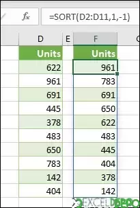

Taşma, bir formülün birden çok değerle sonuçlandığı ve bu değerlerin komşu hücrelere yerleştirilmediği anlamına gelir. Örneğin, = SIRALA(D2: D11;1;-1), bir diziyi azalan düzende sıralar, 10 satırlık bir karşılık gelen bir dizi döndürecektir. Ancak formülü yalnızca sol üstteki hücreye veya bu örnekte F2 girmeniz gerekiyorsa, F11 hücresine otomatik olarak aşağı doğru dolacaktır.

  • Formülünüzü onaylamak için ENTER tuşuna bastığınızda Excel, çıktı aralığını sizin yerinize dinamik olarak boyutlarına dönüştürür ve sonuçları bu aralıktaki her hücreye yerleştirir.

  • Bir kerede bir dizi formülü girdikten sonra, taşma alanı içinde herhangi bir hücreyi seçtiğinizde Excel aralığın etrafına vurgulanan bir kenarlık yerleştirir. Alanın dışında bir hücreyi seçtiğinizde kenarlık kaybolur.
  • Yalnızca taşma alanındaki ilk hücre düzenlenebilir. Taşma alanında başka bir hücre seçerseniz, formül, formül çubuğunda görünür olur, ancak metin "hayalet" olur ve değiştirilemez. Formülü güncelleştirmeniz gerekirse, dizi aralığındaki sol üst hücreyi seçmeniz, gerektiği gibi değiştirmeniz, ardından ENTERtuşuna bastığınızda Excel 'in otomatik olarak kalan taşma alanını güncelleştireceğiz.

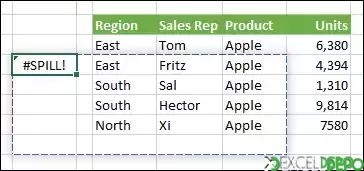

  • Formül çakışması-çıktı aralığını engelleyen bir şey varsa, dizi formülleri girişi yapamaz. Bu durumda, Excel bir #SPILL döndürür! bir engelleyen olduğunu belirten bir hata oluştu. Engeli kaldırırsanız, formül beklendiği gibi taşacaktır. Aşağıdaki örnekte, formülün çıkış aralığı verilerin bulunduğu başka bir aralıkla çakışıyor ve taşma yapamadığını belirten değerlerin bulunduğu noktalı kenarlıklı hücreler ile gösteriliyor. Engelleme verilerini kaldırın veya başka bir yere kopyalayın, formül beklendiği gibi taşıyacaktır.
