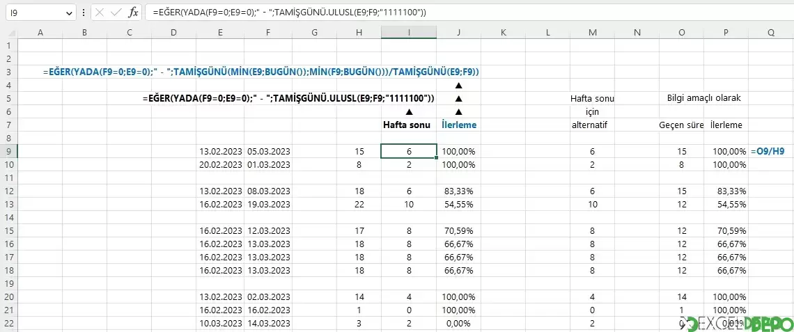

Örnek taploda
1-( H )sütununda hafta içi günler saydırılıyor. ( I )Sütununda da verilen tarih aralığındaki hafta sonlarını saydırabilirmiyiz.
2- j sütununda görevin hedeflenen tarih aralında ilerleyişi % değer girilerek sağdaki cubukların ierleyişi sağlanıyor bu yüzdelik girişin gün ilerledikce kendisiniz yükselmesini sağlayabilirmiyiz

O nedenle, sadece, istenilenlerin formüle edilmesi şeklinde çözüm....
(Tarihler başka bir sayfaya/dosyaya aktarılarak çözüm)

Sayın @52779
Elize sağlık Arzu ettiğim çözüm buydu dosya bana ait değil bu sitenin dosyalar bölümünde buldum yabancı içerikli bir dosya idi çevirebildiğim kadar çevirdim dosyanın kullanımı ile ilgili öneriniz varsa memnun olurum

Dosyanın İşleyişi
Oluşturulan bir görev için E Sütununda başlangıç tarihi girip G Sütununada bitirmeyi plandığınız gün sayısını giriyorsunuz.
