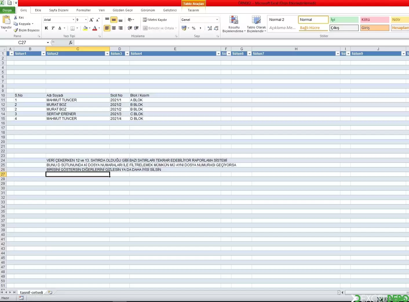

Alt resimde görüldüğü gibi dışarıdan sayfama çektiğim bir veri sayfası var.
Bu gelen veriler bazen tekrar edebiliyor.
Özellikle sayfa geçişlerinde 12. ve 13. satırda olduğu gibi bunu bir kere filtreleyip sonrasında veri güncellense bile filtreli olarak gelmesi mümkün mü?
Aynı dosya numarasının olduğu satırı 1 kez gösterse diğer satırları silse çok yardımcı olur bana.
Şimdiden ilginiz için teşekkürler.

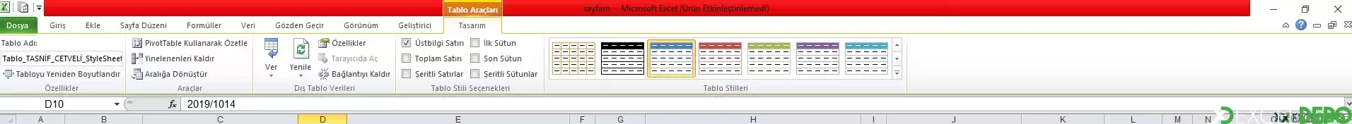

Hocam verdiğim örnekte denediğimde işe yaradı ama daha fazla verinin buluduğu asıl sayfamda denediğimde çalışmadı neden olmuş olabilir bir fikriniz var mı bir de bu kodu sayfa veri çekerken otomatik çalıştırabilir mi yoksa her veri güncellediğimde makroyu bulup çalıştır mı demem lazım
hocam sizin kodu farklı dosyalarda denedim bir sayfada tasarım sekmesi açılıyorsa çalışmıyor sizin kod diğerlerinde çalışıyor bununla alakalı olabilir sanırım bir de tasarım sekmesinde yinelenenleri kaldır diye bir kısım var burda sütunda filtreleme yaparak istediğimi yapıyor aslında ama veri yenilenince eski haline dönüyor yine filtreleme yapmam gerekiyor

Sorunuzu, TABLO olarak ayarlanmış alanda D sütununa göre (Dosya/Sicil No) yinelenenlerin kaldırılması isteniliyor diye anlıyorum.
Şu tek satırlık kodun istenilen işlemi yapması gerekir.

Hocam bu oldu emeğinize sağlık son bir sorum var bu kodu her veri çektiğinde otomatik çalışmasını sağlıyabilirmiyim excel sayfasını yeniden başlatınca verileri yeniliyor sayfam bu kod da her açtığımda çalışır mı yoksa elle mi çalıştırmalıyım
Dış veri alma olayını test etme imkanım yok ancak yine de;
-- yukarıda verdiğim kodu uygun bir MODULE içine yapıştırıp,
-- Alt taraftan tasnif-cetveli sayfa adına fareyle sağ tıklayıp KOD GÖRÜNTÜLEyi seçip,
-- Açılacak VBA ekranında sağdaki boş alana da aşağıdaki kodu yapıştırıp
bir deneme yapın bakalım.
Yanlış düşünmüyorsam istenilen işlem tablo güncellendiğinde gerçekleşmesi lazım.
