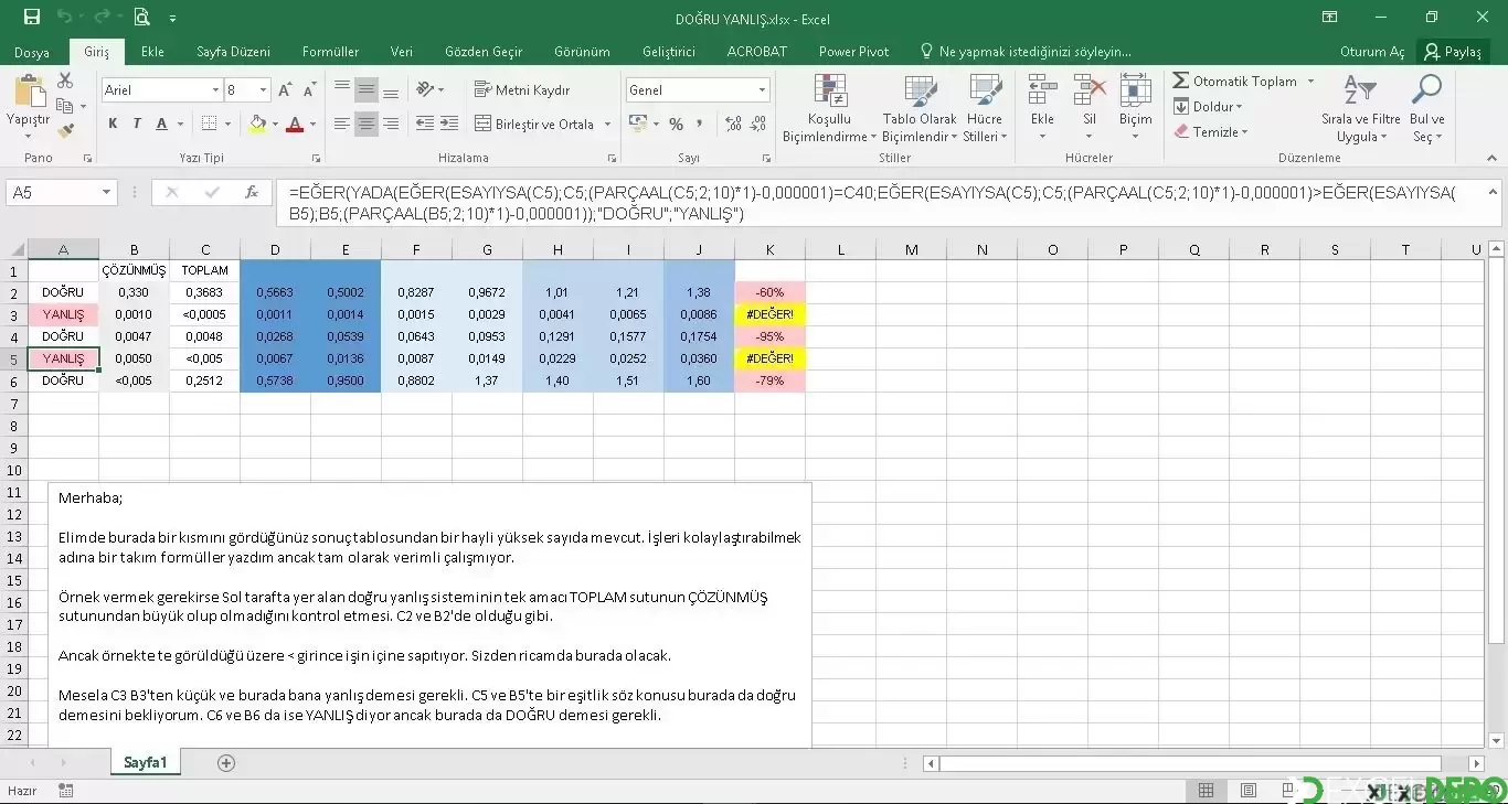

Merhabalar;
@leguminosea ve @PriveT yardımlarınız için çok teşekkür ederim. Ancak bir problem söz konusu. Formülü örnek belgeden kendi belgeme doğru hücreleri seçerek taşıdığımda formül DOĞRU komutunu veriyor ancak YANLIŞ komutunu vermesi gerektiği durumda hata veriyor ve #DEĞER! diyor. Hatta @leguminosea beyfendinin paylaştığı dosyayı açtığımda da aynı şekilde YANLIŞ yazması gereken yerlerde hata verdiğini görüyorum. Sebebi ne olabilir?
Nokta veya virgülleri kontrol ediniz. Bilgisayar ayarına göre ondalık ayracının doğru olduğuna emin olunuz.
Düzeltemezseniz ve Kendi belgenizi paylaşmanızda sakınca varsa Kendi belgenizi farklı kaydedip hata veren satır hariç bütün satırları silip paylaşırsanız yardımcı olmaya çalışırım.
Sayın @bcyum , bende düzgün çalışıyor.
Sorun excel versiyonundan kaynaklanıyor olabilir.
Fonsiyonları kendi versiyonunza göre düzenleyin.
Ekran fotosu ve dosya ektedir.

Biraz kurcalarken hatanın kaynağını buldum. Oldukça basit bir farklılıktan kaynaklanıyor, sanırım artık biraz ara vermem gerekli :) Dil farkında dolayı ondalık sayıların "." ve "," şeklinde farklı olarak ayrılmasından kaynaklı bir sorun meydana gelmiş.
Her iki formülde tam olarak istediğim amaca hizmet ediyor. Sonsuz teşekkür ediyorum sizlere @leguminosea ve @PriveT. Formül yazan elleriniz, tuşlara basan parmaklarınız dert görmesin :)
