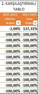

Merhabalar,
Size bir konuda danışmaya ihtiyacım var.
Müdürüm ile aramızda bir konuda mutabık kalamadık. Karşılaştırmalı iki yıl verilerinin yüzdesel olarak değerlerini Excel üzerinde hesaplatıyorum fakat sağlamasını yaparken müdürümle farklı düşünüyoruz.
Bu konuda sizin de görüşünüzü merak ettiğim için sormak istedim.
Ekte basit formüle edilmiş Excel verilerimi sizinle paylaştım.
Sayfanın sağ tarafında yer alan ‘1. Karşılaştırmalı tablo’ benim savunduğum olması gereken tablo,
2. Karşılaştırmalı tablo ise müdürümün olması gerektiğini düşündüğü tablo.
*yöneticimin 2. Tablonun doğru olduğunu savunmasının sebebi de sağlamasını yaparken mevcut yıldan geriye dönük yıla doğru bir hesaplama yapıp geçmiş yıl verisine ulaşıyor olması.
Buna benzer satış miktarları grafiklerim de var, örnek isterseniz gönderebilirim.
Sorum şu: karşılaştırmalı verilerin geriye dönük doğrulamasının/sağlamasının mantığı nedir, bunu tabloya nasıl yansıtabiliriz?
Sizin de görüşlerinizi merak ediyorum, basit sorumla sizi meşgul ettiğim için kusura bakmayın.
Teşekkürler.

Anlatım hatası yapmışım;
düzeltmesi şu şekilde olacak.;
Sayfanın sağ tarafında yer alan ‘2. Karşılaştırmalı tablo’ benim savunduğum olması gereken tablo,
1. Karşılaştırmalı tablo ise müdürümün olması gerektiğini düşündüğü tablo.
*yöneticimin 1. Tablonun doğru olduğunu savunmasının sebebi de sağlamasını yaparken mevcut yıldan geriye dönük yıla doğru bir hesaplama yapıp geçmiş yıl verisine ulaşıyor olması.
Benim doğru olduğunu savunduğum 2. tablo.
