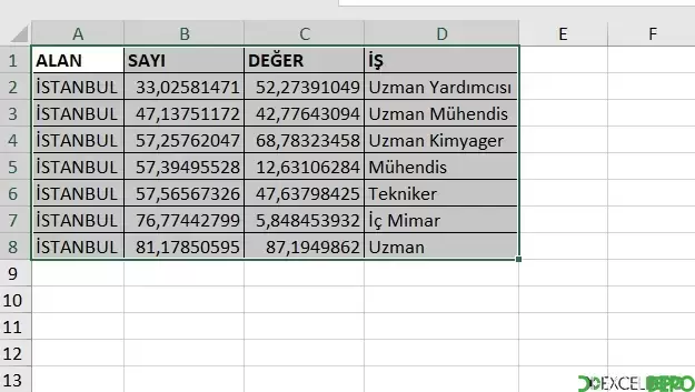

Herkese merhabalar arkadaşlar ekteki dosyamda dosya bölme işlemi yapıyorum A sütununda yer alan kriterlere göre , buna eklemek istediğim şey dosyaları bölerken "D" sütununda yer alan hiyerarşiye göre bölmesi, ancak her zaman D hücresinde değil bu nedenle UNVAN/İŞ kelimelerini bulunca o sütunda hiyerarşi uygulasın istiyorum nasıl yapabilirim? Hiyerarşi İŞ isimli sayfada yer alıyor. Şimdiden teşekkür ederim.

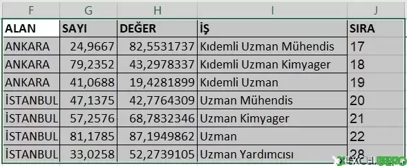

3 numaralı cevapta verdiğim formülü (formüldeki sayfa isminin doğruluğundan emin olun, iki örnek belgedeki sayfa isimleri birbirinden farklı) belirttiğim şekilde uygulayınca alınacak sonuçlar, ilgili unvanın diğer sayfada kaçıncı sırada olduğunu gösterir.
Ardından listeyi bu formül sütununa göre ARTAN sıralayınca SIRALAMA işleminin TAMAM olması gerekir.
Ardından A sütununa şehir adına göre filtre uyguladığınızda göreceğiniz şey de UNVAN sırasına göre o şehrin listesi olacaktır.

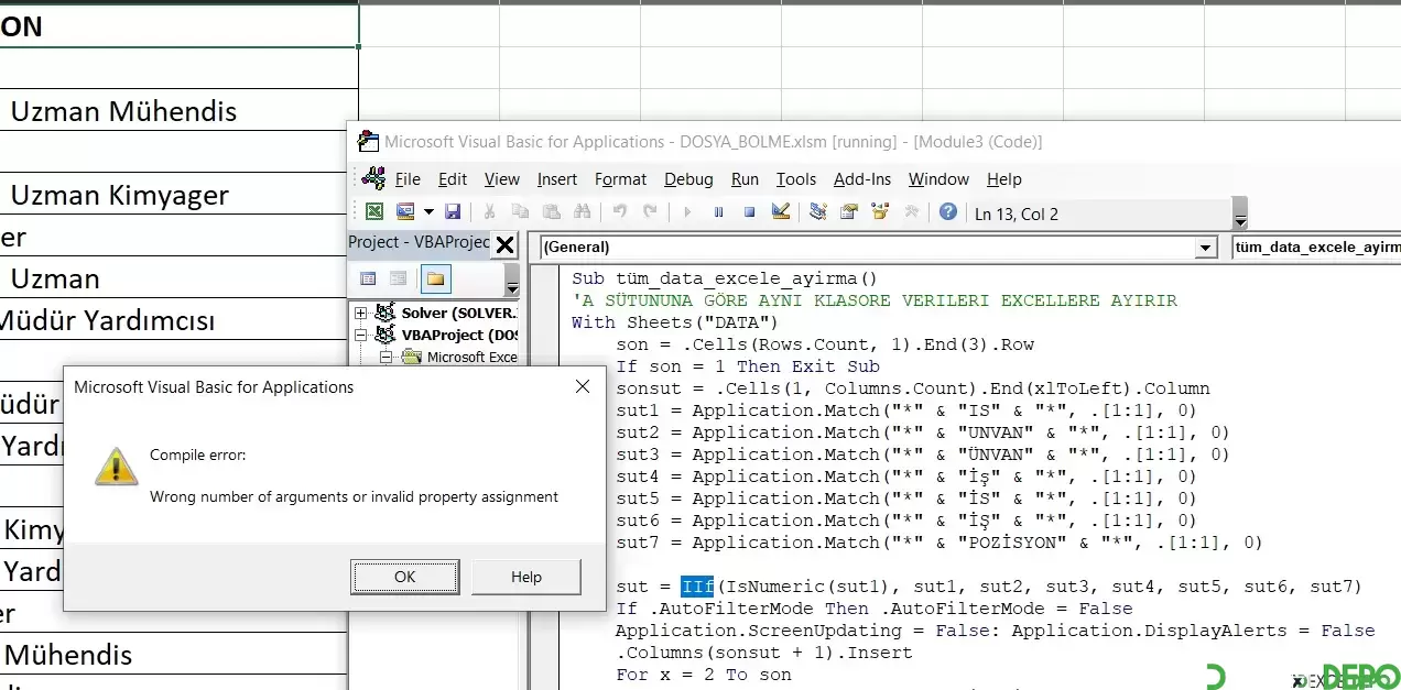

Hocam aşağıdaki dosyalar sizin kodunuzu çalıştırınca oluştu sıralamayı dikkate almıyor, evet verdiğiniz kaçıncı formülü çalışıyordu ama benim kod ile yapmam gerekiyor. Teşekkür ediyorum.

sut1 = Application.Match("*" & "IS" & "*", .[1:1], 0)
Hocam galia burası , ben buraya sut3 sut4 sut5 gibi ikiden fazla tanımlayabilir miyim? Galiba o zaman çözülecek. Bir de büyük küçük harf duyarlılığı var mı hocam yoksa hepsini ayrı mı tanımlamam gerekir? Aşağıdaki gibi hata aldım ben denediğimde hocam. Çok çok teşekkür ederim.

-- aktarılacak alan A-D sütun aralığı mıdır, : Değişken hocam her zaman A-D değil.
-- İŞ/UNVAN/POZİSYON vs her neyse bu veri,
her zaman D sütununda mıdır, bu hücrede örneğin İŞ yerine İŞ DURUMU gibi başka kelime de var mıdır emin değilim. - Hayır her zaman D sütununda değil bu nedenle SÜTUN başlığında UNVAN/Unvan/ÜNVAN/Ünvan ya da İŞ/IS/İş/İS kelimelerinin bulunca sıralama yapmasını istiyorum hocam.
-- son olarak da BÜYÜK/KÜÇÜK HAFR durumundan söz ediyorsunuz. - Büyük küçük harfte aranan sütun değerinden kaynaklı.

Belgenizde mevcut şehir isimlerine göre belgeler oluşturan tüm_data_excele_ayirma isimli makrodaki
If ActiveSheet.AutoFilterMode Then ActiveSheet.AutoFilterMode = False
satırının hemen üstüne Call SIRALAMA şeklinde bir satır ekleyin.
Ardından da şu kodu aynı MODULE içine yapıştırın.
Koddaki aranacak BAŞLIK seçeneklerini, aralarına VİRGÜL koyup ÇİFT TIRNAK arasında yazarak çoğaltabilirsiniz.
Artık normal, eski kodu (bölme) çalıştırdığınızda, listeler sıralanmış hale gelecektir.
