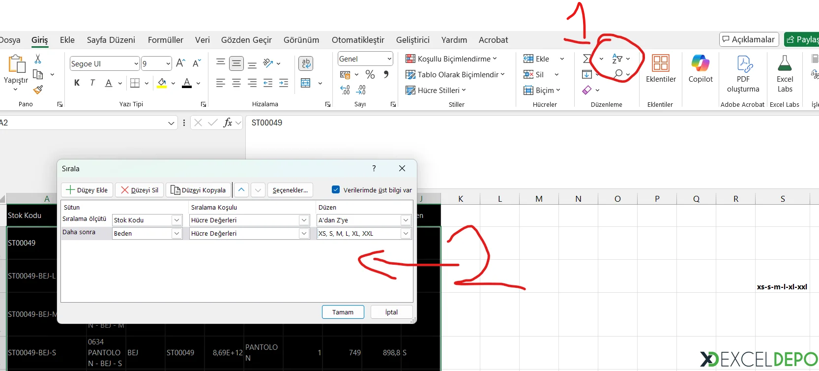

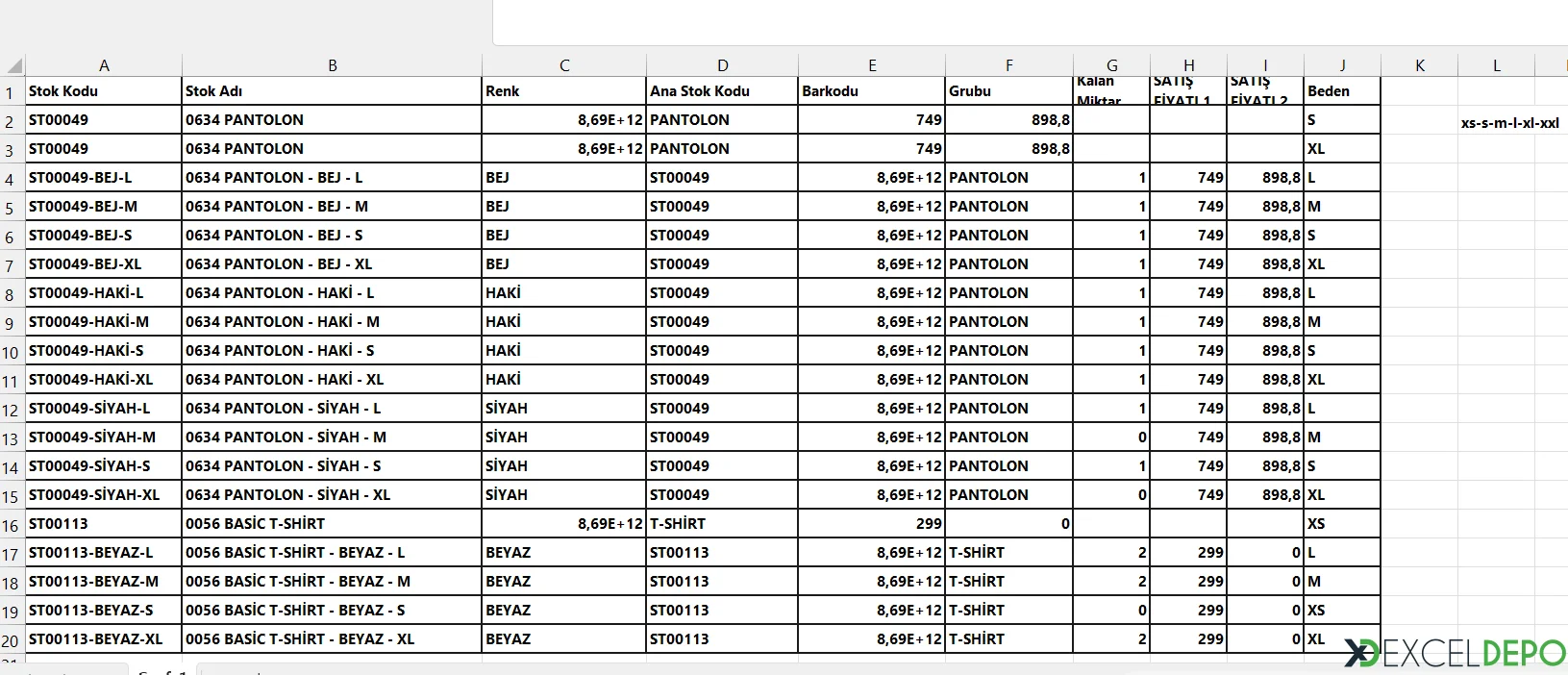

Merhaba çalışma kitabımdaki iki farklı düzey ile sıralama yapmak istiyorum. ama velakin ilk düzey yapılıyor ikincisi hata vermesede sonuç başarısız. ilk sıralama stok kodu veya stok adı ikincisi ise beden xs-s-m-l-xl-xxl sıralamasında olacak. özel liste yaptım ama bu şekilde kalıyor.
cevaplarınız için şimdiden teşekkürler

Gönderdiğim resimde excel 2016 da varmı tam olarak bilmiyorum ama muhtemelen vardır düzey ekkleyip özel sıralamayı siz belirliyorsunuz resimdeki gibi ve sıralama yaptırıyorsunuz

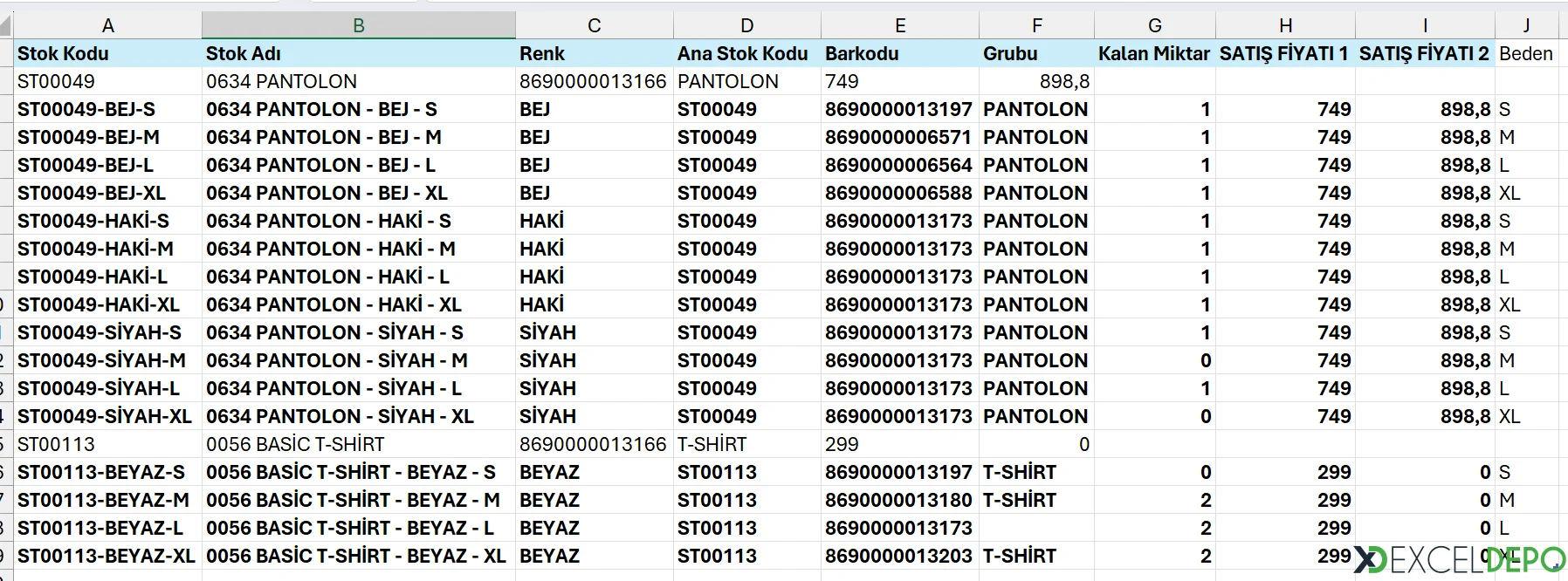

Tabloyu güncelledim. İstenen sıralama böyle mi olmalı ? Ancak belirtmek isterim bu tablo istenen sonucu gösteriyor da olsa PowerQuery ile yapıldı. Yani var olan tablonuzu işleyerek dinamik yeni bir tablo oluyor.Asıl tablonuz kalıyor ,yeni bir sayfada ya da aynı sayfada yeni bir tablo daha oluşturuyor. Bilginiz olsun.
PowerQuery çözümü olduğunu iletmiştim. Onunla ilgili bir dönüş yapmadınız. MEVCUT tablonuz kalıyor, powerquery ile YENİ ve DİNAMİK bir tablo oluşuyor. Bu işinizi görür ise paylaşırım.

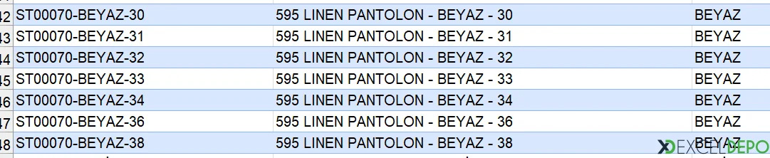

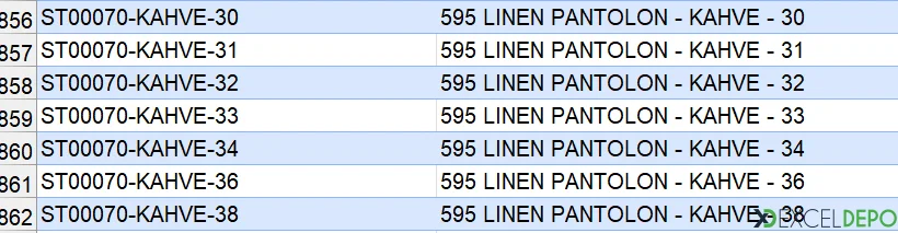

Öncelikle emeğinize sağlık. S-M-L-XL-XXL sıralamasını yapıyor ancak. bu seferde düzgün sıralı rakamlı olan bedenlerin sıralarını değiştiriyor.
örnek 36-37-38-39-40-41-42-43 yerine karışık sıralama yapıyor.
