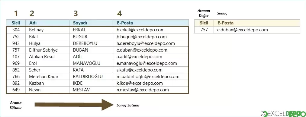

Yukarıdaki ekran görüntüsünde, sicil numarasına ait e-posta adresini bulmayı sağlayan bir DÜŞEYARA örneği bulunmaktadır. H4 hücresindeki formül aşağıdaki gibidir:
=DÜŞEYARA(G4;B4:E13;4;YANLIŞ)
tablo_dizisi” öğesinin tüm tabloya başvuru yaptığı ve “sütun_indis_sayısı” öğesinin 4 olduğu görülmektedir. Ayrıca, DÜŞEYARA varsayılan olarak yaklaşık bir eşleşme gerçekleştirmektedir. Bu nedenle tam eşleşmeyi zorlamak için “[aralık_bak]” öğesi YANLIŞ (0) belirlenmiştir.

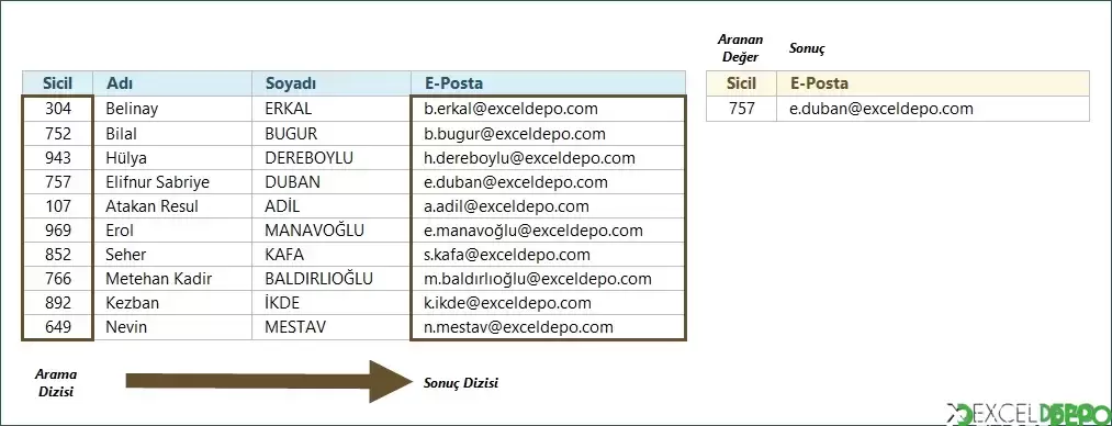

Yukarıdaki ekran görüntüsünde, sicil numarasına ait e-posta adresini bulmayı sağlayan bir ÇAPRAZARA örneği bulunmaktadır. H4 hücresindeki formül aşağıdaki gibidir:
=ÇAPRAZARA(G4;B4:B13;E4:E13;”Bulunamadı”)
Hem “arama_dizisi” hem de “döndürülen_dizi” için hücre aralığı ya da sütunlar referans verilmektedir. İlave olarak, “[bulunamıyorsa]” seçeneği ile herhangi bir sonuç olmaması halinde, istenilen ifadenin yazılması sağlanmaktadır. Ayrıca, ÇAPRAZARA varsayılan olarak tam bir eşleşme gerçekleştirmektedir. Dolayısıyla bu davranışı etkinleştirmeye gerek bulunmamaktadır.
