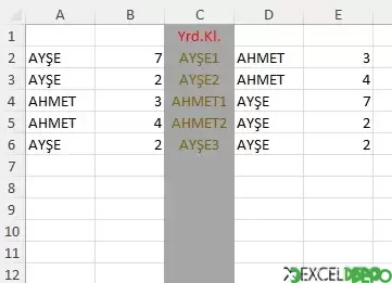

E'yi normalde formülle getirmek istiyorsanız;
Aşağıda yardımcı kolon kullanarak yaptığım örneğin görüntüsü yer almaktadır.
Bu şekilde yapabilmek için C Sütununu Yardımcı kolon olarak kullandım.
C2 hücresine ;
E2 hücresine;
yazıp aşağı doğru sürükleyerek çoğaltınız.

O zaman E2'ye dediğim formülü F2'ye yapıştırınız.
Ve her iki formülü de aşağı doğru sürükleyerek çoğaltınız.
