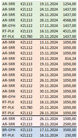

Mümkünse bir konuda daha yardımınıza ihtiyacım var. Bu filtrelemeleri alt alta ve sayfa ismine göre yapma şansımız nedir ? Yani mümkün müdür ?
Mesela B3 hücresinde sayfa isimleri listelenecek ve bu listeden sayfa ismi seçilerek bu sayfadaki veriler aşağıdaki gibi alt alta listelenecek. Yani tabloda koşula göre listelediğimiz verileri aşağıdaki sayfaya göre ve alta alta listeleyeceğiz.

"Alt alta yazılacak" dediğiniz zaman ve ekran görüntüsünü verdiğiniz listeye bakınca
DURUM1, DURUM2, DURUM3 ve DURUM4'ün tümü için listeleme istediğiniz sonucu çıkıyor.
FİLTRELEME sayfası B3'deki açılır listenin ve burada bir seçim yapmanın bir önemi kalmıyor ve
sadece TARİH ve AÇIK/KAPALI koşulu kalıyor demektir. Yanlış mı anlıyorum?
Sanki DURUM1, DURUM2..... değil de TÜM DURUMLAR gibi bir şey oluyor.
Peki bu alt alta sıralanan listenin DURUM sütunları itibariyle gruplar halinde olması yerine
TARİH ve AÇIK/KAPALI durumuna uyan ve TUTAR sütunu 0'dan büyük olanlar karışık listelenirse istenilen sonuca ulaşıldı denilebilir mi?
Başlığı DURUM ve TUTAR olan sütunlardan başka sütunlar da söz konusu olacak mıdır?
#3 Evet hocam. Ancak açık konuşmak gerekirse benim asıl yapmak istediğim açılır liste filtrelerine göre sonuçlar alabilmek. Örnek vermek gerekirse aşağıdaki gibidir.
Filte 1: Ay ( Ocak, Şubat ...)
Filte 2: Sayfa ( Bakımlar, muayene....)
Filte 3: Tüm servisler yada servis ismine göre
Örnek filtreleme 1: Şubat ---> Muayene --> Elektrik muayenesi
Örnek filtreleme 2: Mart --> Bakımlar --> Tüm servisler
