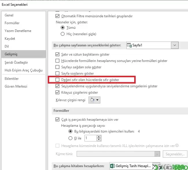

Birçok alternatif yazılabilir bir tanesi aşağıdaki gibi ayarlayın. Check işaretini kaldırın.
Merhabalar sorularınızı örnek dosya yükleyerek sorarsanız çözüm verecek kişiler deneme yapabilirler böylece daha sağlıklı cevaplar alınabilir. Ama yine de formülünüzü şöyle deneyiniz.
