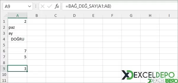

1. BAĞ_DEĞ_SAY​
Sayı içeren hücrelerin sayısını saymak için Excel'deki BAĞ_DEĞ_SAY fonksiyonunu kullanabilirsiniz.
Not: Boş olmayan tüm hücreleri saymak için ise BAĞ_DEĞ_DOLU_SAY fonksiyonunu kullanabilirsiniz. BAĞ_DEĞ_DOLU_SAY, tüm hepsini saymaya yaramaktadır.

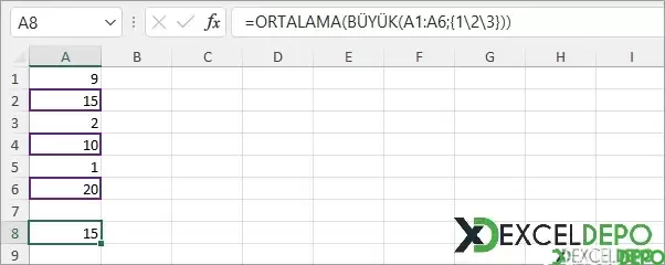

4. ORTALAMA​
Bir sayı grubunun ortalamasını hesaplamak için ORTALAMA fonksiyonunu kullanabilirsiniz. Aşağıdaki formül, A1:A6 aralığındaki ilk 3 sayının ortalamasını hesaplamaktadır.
Açıklama: BÜYÜK fonksiyonu {20,15,10} dizi sabitini döndürür. Bu dizi sabiti, ORTALAMA fonksiyonu için bir argüman olarak kullanılır ve 15 sonucunu verir.

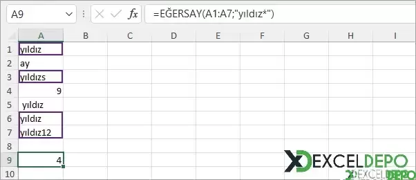

5. EĞERSAY​
Aşağıdaki EĞERSAY fonksiyonu, tam olarak yıldız + bir dizi sıfır veya daha fazla karakter içeren hücrelerin sayısını sayar.
Açıklama: yıldız işareti (*) bir dizi sıfır veya daha fazla karakterle eşleşir. Daha fazla bilgi ve örnekler için EĞERSAY fonksiyonuyle ilgili sayfamızı ziyaret edebilirsiniz.

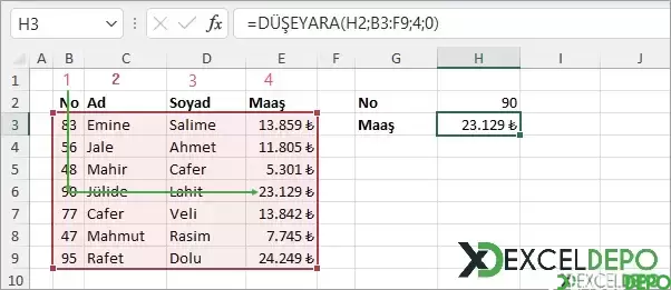

7. DÜŞEYARA​
Aşağıdaki DÜŞEYARA formülü, kırmızı tablonun en sol sütunundaki (ikinci bağımsız değişken) 53 değerini (ilk bağımsız değişken) arar. 4 değeri (üçüncü bağımsız değişken), DÜŞEYARA fonksiyonuna kırmızı tablonun dördüncü sütunundan aynı satırdaki değeri döndürmesini söyler.
Not: Bu güçlü Excel fonksiyonu hakkında daha fazla bilgi edinmek için Fonksiyonlar bölümümüzden DÜŞEYARA sayfasına tıklayabilir, hazırladığımız muazzam Excel örneklerini kolayca filtreleyebilirsiniz.

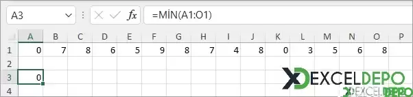

8. MİN​
Minimum değeri bulmak için MİN fonksiyonunu kullanın. Okunduğu kadar kolay bir şekilde sonucu da verecektir.

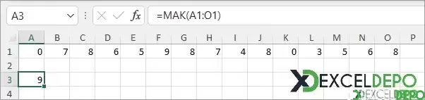

9. MAK​
Maksimum değeri bulmak için Excel'in MAK fonksiyonunu kullanabilirsiniz. Bu fonksiyon ile oluşturulan bir formül, aynen adında olduğu gibi maksimum değeri verecektir.

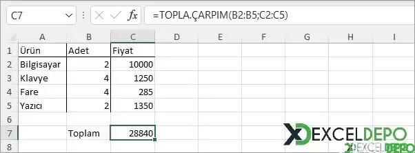

10. TOPLAM.ÇARPIM​
Bir veya daha fazla aralıktaki karşılık gelen sayıların çarpımlarının toplamını hesaplamak için Excel'in güçlü TOPLA.ÇARPIM fonksiyonunu kullanabilirsiniz..
TOPLA.ÇARPIM fonksiyonu şu hesaplamayı gerçekleştirir:
(2 * 10000) + (4 * 1250) + (4 * 285) + (2 * 1350) = 28840.
