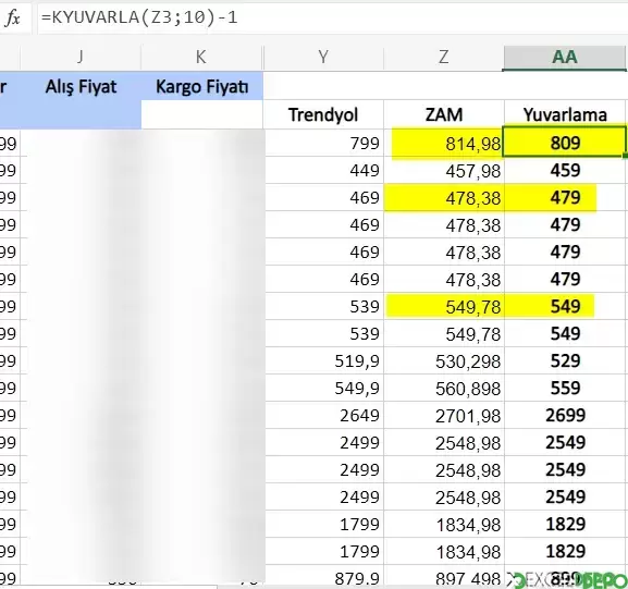

KYUVARLA Formülü ile 9'Lu rakamlara yuvarlamak istiyorum fakat 814,98 Olan sayıyı Aşağıya 809 rakamına indiriyor Ben 819 Rakamına yuvarlamak istiyorum.
Mantıksal olarak formülü nasıl kullanabilirim ? bu konuda desteğinizi rica ederim.
Kullandığım Formül :
=KYUVARLA(Z3;10)-1

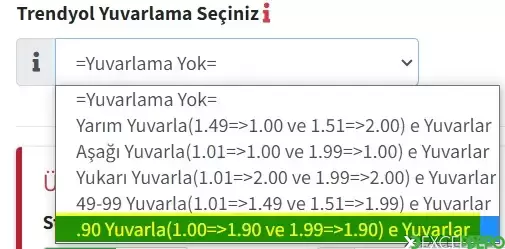

Aslında Aşağıdaki görseli bir entegrasyonda görmüştüm, buradaki durumlara göre Yuvarlama yapmasını istiyorum nasıl yapabilirim?

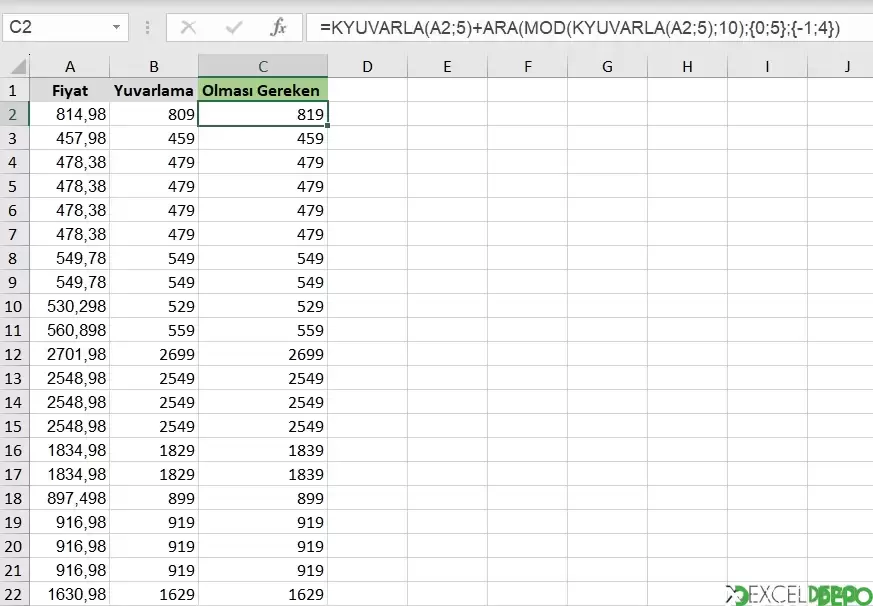

Soruyu tam anladığımı söyleyemem.
En Yakın sonu 9 la biten sayı olarak çözümlersem
C2 hücresine yazın ve aşağıya kopyalayın.
Çok Teşekkür ediyorum.
Kopyalayın derken, formülü C2 hücresine yazın ve C2 hücresini aşağıya doğru kopyala yapıştır yapın demek istemiştim. Ki resime bakınca yapmış olduğunuzu anlıyorum.
