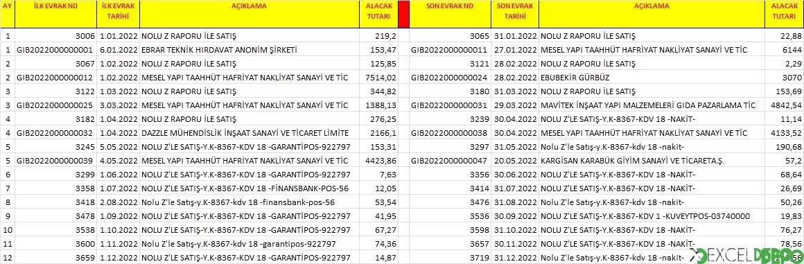

S8 sütunundan sonra bilgiler var bunların içinde bazı bilgileri sol taraftaki alanda listelemek istiyorum şöyleki;
Y sütununda evrak numaraları var ocak ayında 01.01.2022 tarihinde 3006 ile başlayıp 31.01.2022 de 3065 nolu Z ile bitiyor
yine Y sütununda evrak numaraları var ocak ayında 06.01.2022 de GIB2022000000001 il başlayıp 27.01.2022 de GIB2022000000011 evrak numarası ile bitiyor
bunun gibi ay içinde değişik evrak numaraları olabiliyor.
benim yapmak istediğim her ay içinde değişik evrak numaralarını ilk ve son olarak listelemek
sol tarafta renklendirerek örnekleme yaptım
iyi çalışmalar

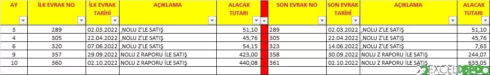

Soruma cevap yazmadığınıza göre sorunu çözmüş olmalısınız ama yine de sorayım;
örnek belgeye göre olması gereken sonuç şu mu?

görsele baktığımda evet istediğim gibi duruyor..
