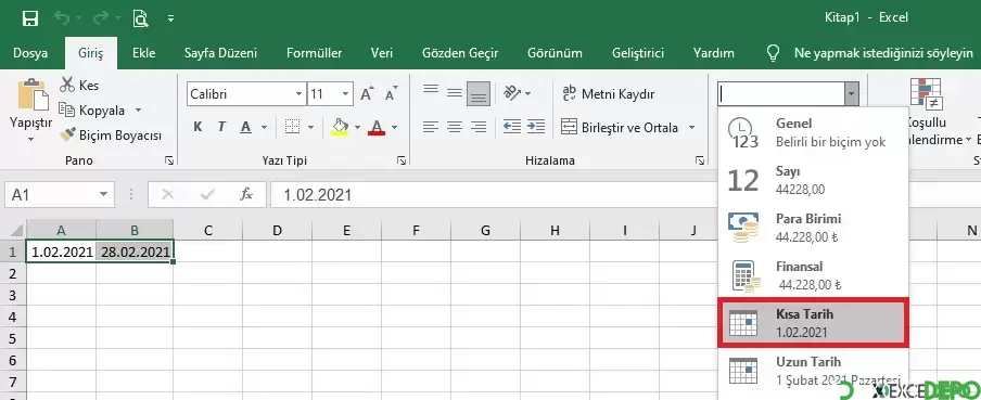

Hocam çalıştı ancak formatı date değil sanırım o yüzden hücreye bunu yazdı
(3 satır)
44228​
Date formatında 01.02.2021..
A1 ve B1 hücrelerini seçip Hücre Biçimini Tarih olarak seçiniz.
