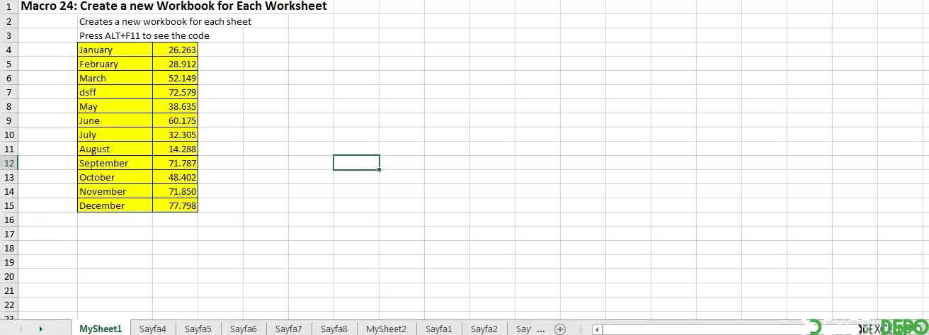

Bu makro çalışma kitabınızdaki sayfaları masaüstündeki LİSTE isimli klasöre kaydeder

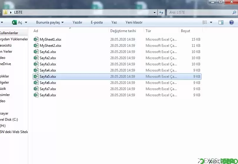

Hakkı bey benim denememde çalışma kitabındaki sayfaları isimleri birlikte belirttiğim klasöre ayrı ayrı kaydediyor. Ben herhangi bir sıkıntı görmedim
Ben masaüstündeki belirtilen klasöre kaydedilmesini (klasör yolunu düzelttiğim halde) sağlayamadım.
Peki siz kendi oluşturduğunuz sayfaları her seferinde tek tek farklı kaydet mi yapıyorsunuz, yoksa aynı anda tüm sayfaları tek tek kitap haline dönüştürebiliyor mu?
Aynı anda tüm sayfaları tek tek kitap haline getiriyor. klasör yolunu doğru tanımlamanız gerekiyor. Bunun içinde oluşturduğunuz klasöre tıklayp açın ondan sonra ondan sonra açılan klasördeki adres çubuğuna bir kez tıklayın ve ortaya çıkan klasör yolunu kopyalayıp makroda ilgili yere yapıştırın
Sayın Mertatakan özür dileyerek bir düzeltme daha yapıyorum.
Haklıymışsınız. Ben LİSTE isimli klasörün kendiliğinden oluşacağını sanıyordum. Oysa bu klasörü daha önceden oluşturmamız gerekiyormuş. Şimdi oldu. Tekrar teşekkür ederim. İlginize. Saygılar.
