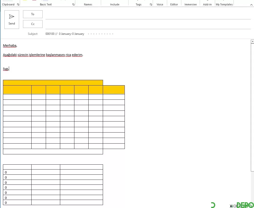

Merhabalar,
Ekte paylaşmış olduğum çalışma kitabında ilk sayfada bulunan yazılı A1:L48 (alanını/şablonunu yada print alanı) bir buton yardımı ile mail olarak otomatik nasıl açabilirim ?
1- Mail konusu: Y1 hücresinde yazılan veriler gelecek.
2- Çalışma sayfasında yazılan verileri aşağıdaki gibi kopyalayacak
3- Mail içeriğine yazılan yazı standart olacak. (Makroya eklenebilir)
Ekli dosyayı görüntüle 16481
Yardımlarınız için şimdiden teşekkür eder, iyi çalışmalar dilerim.

Dosyam için az önce eklediğim ve kullandığım kod aşağıdaki gibidir. Her şey dosdoğru çalışıyor.
Sadece mail açıldığında eklenen Range("A1:K50") alanın üzerine araya boşluk vererek P13:U16 alanında oluşturacağım ve mail için hazırlamış olduğum başlık yazı dizisi gelsin istiyorum.
Bunun için kodlama da nasıl bir revizyon yapmalıyım ? Birde aradaki boşluğu ayarlayabilmek için kodlama da nereyi değiştirmeliyim.
