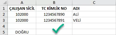

Üstteki resimde görüldüğü gibi bir veritabanı oluşturup, çalışanın sadece SİCİL numarasını yazarak (bu numara benzersiz olmalıdır, TC KİMLİK NO'sunu da kullanabilirsiniz) yakınlar ile çalışan arasında bağlantıyı sağlamış olursunuz.
Bu tür verileri oluştururken karşılaştığım en büyük hata, çalışan SİCİL NO alanına birden fazla veri girmekten kaçınıp, hücrelerin birleştirilmesidir. Bu, Excel'in yanlış kullanımına yönelik en büyük örneklerden biridir ve veritabanı olarak hazırlanan sayfalarda kesinlikle hücre birleştirilmemelidir. Bunun yerine, her bilgiyi tekrarlamalısınız.

Eğer veritabanınızı X işaretli resimdeki gibi oluşturup filtreleme yaparsanız, filtrelenecek veri şu şekilde olacaktır:
102000 sicil numaralı çalışan için iki yakın tanımlamış olmama rağmen, listeye sadece bir tanesi gelecektir. Listeleme sadece ilk satırdaki veriyi getirir, diğerlerini yok sayar. Oysa çalışanın iki yakını kayıtlı ve ikisinin de listelenmesi gerekir.
Eğer veritabanınızı yeşil check işaretli resimdeki gibi oluşturmuş olsaydınız, oluşacak listeleme şu şekilde olacaktı:
Bu iki basit yapı, veritabanının doğru ve yanlış oluşturulmasına yönelik anlaşılır örneklerdir. Benzer şekilde farklı ihtiyaçlarınız için aynı yapıyı kullanabilirsiniz.
