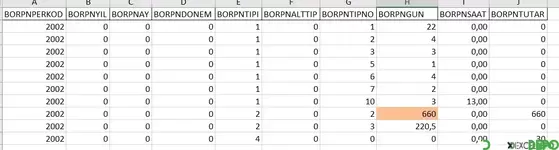

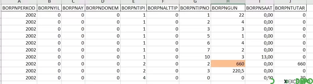

Üstad ellerine sağlık Allah Razı olsun ekteki resimde belirttiğim ufak bir sorun var renkli olan hücredeki değer 0 olması gerekirken fazladan J sutunundaki değer orayada yazılmış
Teşekkürler Allah razı osun elleriniz dert görmesinÖnceki cevabımdaki kodu güncelledim. Sayfayı yenileyerek tekrar kontrol edin.
Ama dosyadaki açıklamanızda (L9'daki açıklama),
o hücreye personelin kendi satırında BQ hücresinin gelmesi gerektiğini yazmışsınız.
Kodun yeni halinde, orada hangi değer olursa olsun SIFIR yazılıyor durumda.
