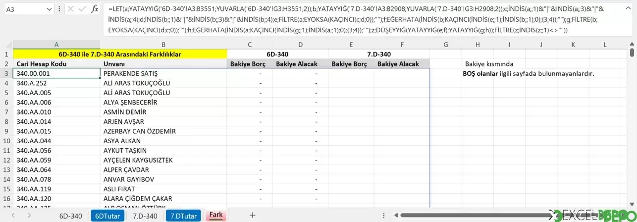

Sorunuz Makro Soruları bölümünde olduğundan, istenilen Makro ile çözüm olacaktır diye yorumluyorum. Ancak, Excel365 kullanıcısı olduğunuzdan, formüllerle de çözüm sağlanabilmekte.
Formülle çözüm isterseniz, çözüm resimdeki gibi olabilir.

Yapmış olduğunuz çalışma için çok teşekkür ederim. Formüller yöntemiyle istediğim sonucu sayenizde aldım. Buna benzer çok işlem yapmaktayım. Bu işlemi daha hızlı makroyla yapabileceğim bir yöntem varsa oda çok makbule geçer , yardımcı olunabilirse çok sevinirim.
