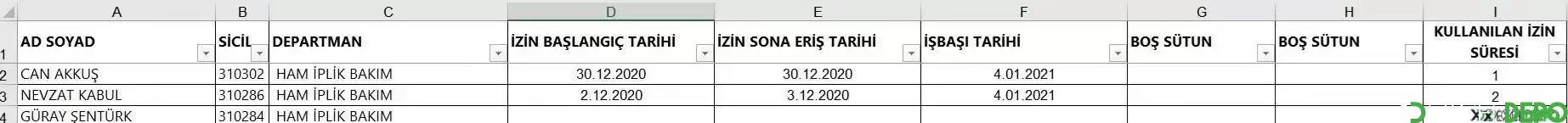

Fotoğrafta aynı excelde 2 sayfam var 1. sayfam yıllık izin oluşturduğum standart tablom hemen yanındaki sayfamda ise veriler mevcut.
çok sayıda personele yıllık izin oluşturup formu yazdırmam gerekiyor. Ben genellikle yan sayfadaki verileri tabloma göre sıralı olduğu için sıra sıra kopyalayıp tabloma yapıştırırken özel yapıştırı seçip değerlere tıklayıp devrik dönüşüme tıklayarak yapıştırıyorum ve sonra direk yazdırıyorum. Bunun daha kısa bir yolu var mıdır?

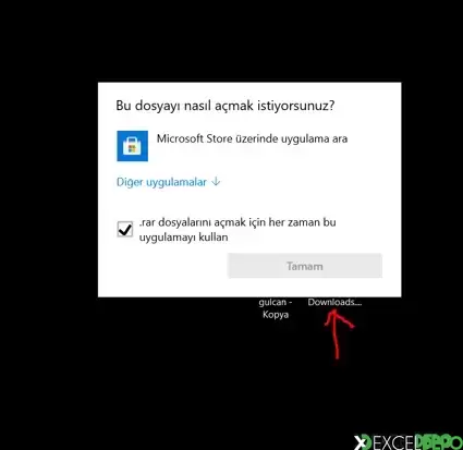

İlyas bey merhaba, sadece şu kısmı anlamadım tam olarak "Word dosyasını veri dosyasının olduğu klasöre çıkartıp açın " Eke koyduğunuz dosyayı indirdim. .Diğer uygulamalardan veri klasörümü bulup öyle mi açacağım acaba ? siz anlatabilmişsinizdir muhakkak da ben anlamadım sanırım.
Önce dosyaları winrar programıyla arşiv klasöründen çıkarın.
Aslında dosyayı istediğiniz yere çıkartabilirsiniz. Daha sonra word dosyasını açın. Herşeye tamam diyip geçin. Ta ki size veri dosyasını bul penceresi çıkana kadar. O pencere açılınca veri dosyanızı oradan bulun ve tamam diyin.
Gerisi diğer tarafta anlattığım gibi.
