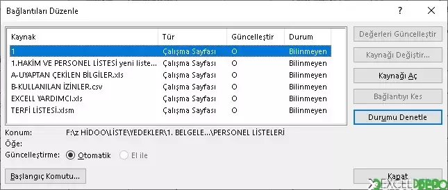

Bilgiler sayfası D1 ve D2 deki formülleri DEĞER olarak yapıştırıp, Veri/Bağlantıları Düzenle sekmesinde bulunan
Hakim ve Personel Listesi Yeni Liste
A-UYAP'tan Çekilen Bilgiler
B-Kullanılan İzinler
Terfi Listesi
dosyalarının bağlantılarını kesecek bir makroya ihtiyacım var.

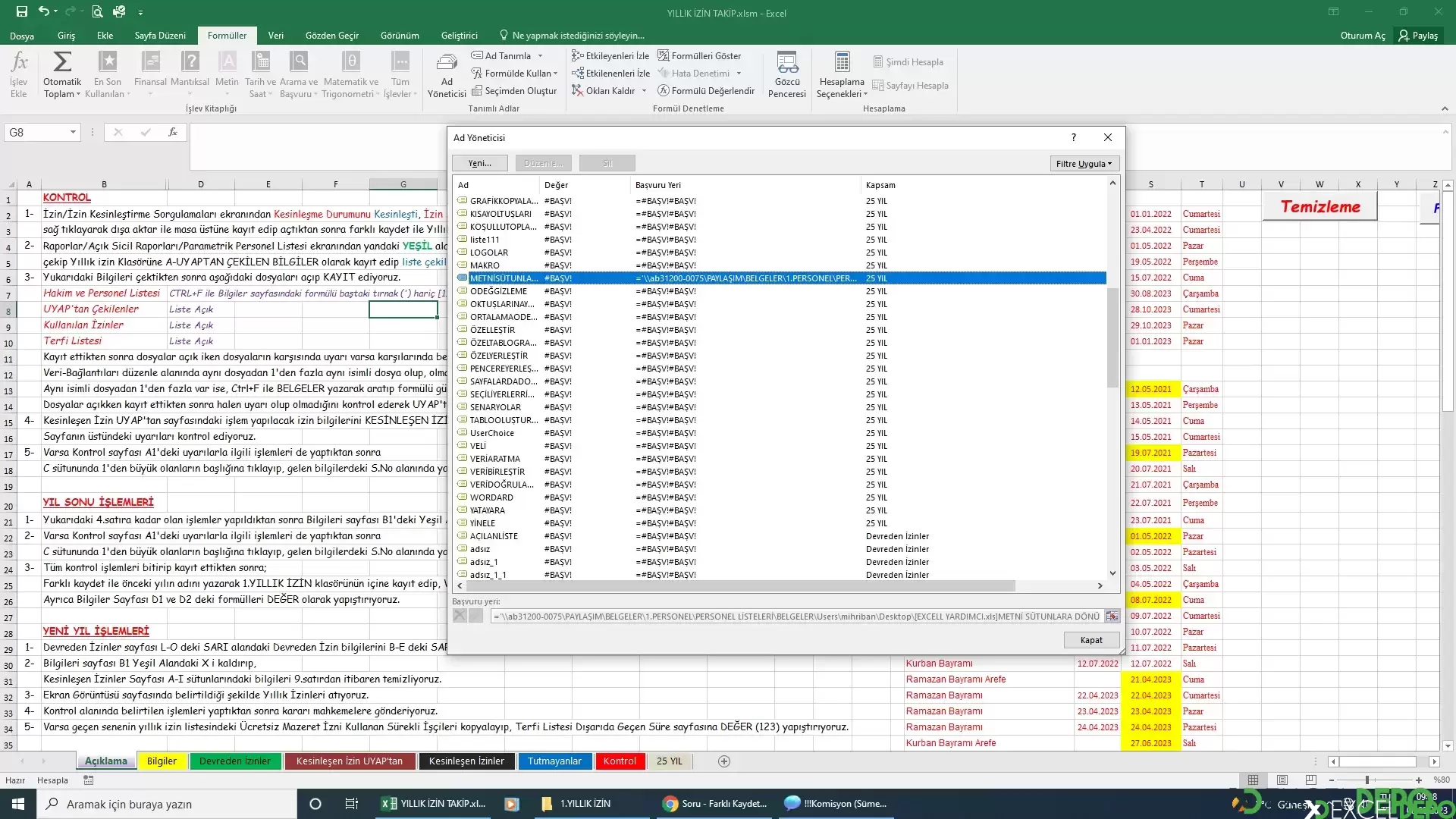

Belgenizdeki DIŞ BAĞLANTI listesinde başka şeyler de var.
Ayrıca, tamamına yakını HATA verir durumda ve bir kısmı yine DIŞ BAĞLANTILI olan çok sayıda AD TANIMLAMALARI da mevcut.
Bunların durumunun ne olacağı da meçhul.

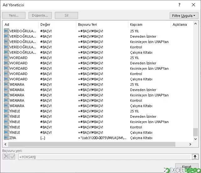

Bazı ad tanımlamalarını temizledim sayın Baran ancak 25 yıl ve devreden izinler alanında olanlarda düzenle ve sil sekmesi aktif değil. Bunları nasıl temizleyebilirim ki
Ad tanımlamalarını da temizlemiş sayın Baran. Elinize sağlık.
Sadece başka çalışma kitaplarında karşılaştığımda çözmek için bilgi amacıyla soruyorum.
Ekli dosyadaki Ad tanımlama sekmesindeki 25 yıl ve devreden izinler alanında olanlarda düzenle ve sil sekmesi aktif değil. Bunları makrosuz nasıl temizleyebilirim
