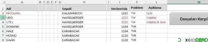

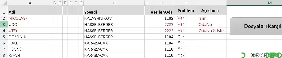

Sn. Believing, system sayfasının web sayfası ile karşılaştırılması ekteki gibi oldu.. Bunun benzerini Web sayfası içinde yapacağız. Ancak Rapor sayfasına tam ne yazılması gerektiğini bu örnekler üzerinden belirtirmisiniz?

Rapor sayfası düzenlenirken, "I3:K" aralığına WEB_UYGULAMASI sayfasında mevcut olup, SYSTEM sayfasında bulunmayanları da ilave edebilirseniz çok makbule geçecektir.
