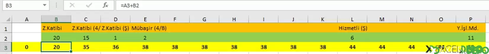

amacı : B2 : P2 aralığında yazan adetlerin Kümülatif Toplamlarını hesaplamak...
Yani, sizin değerlerinize göre kümülatif toplamları bir yardımcı satırda aldırdığımızı kabul ettiğimizi düşünürsek (Bak resim)
Resimdeki sarı satır olarak kümülatif toplamlar alınmıştır.
formül parçasının ürettiği değerler bakarsak
{0\20\35\36\38\38\38\38\38\38\38\44\44\44\44} şeklindedir....
Dikkat ederseniz son değer olan 55 i almadı. Burada, KAÇINCI(aranan_değer ; aranan_aralık ; arama_şekli) biçimindeki KAÇINCI işlevinde arama şekli önem kazanmakta.... Arama şekli Varsayılan olarak 1 (DOĞRU) dir ve bu da Yaklaşık eşleşmedir "Tam Eşleşme" için 0 (YANLIŞ) yazılır..
Biz Kaçıncı işlevinde, arama şekli için değer yazmadık... Dolayısıyla varsayılanı kullanıp Yaklaşık eşleşme yapıyoruz.... Bunun anlamı da şudur.
