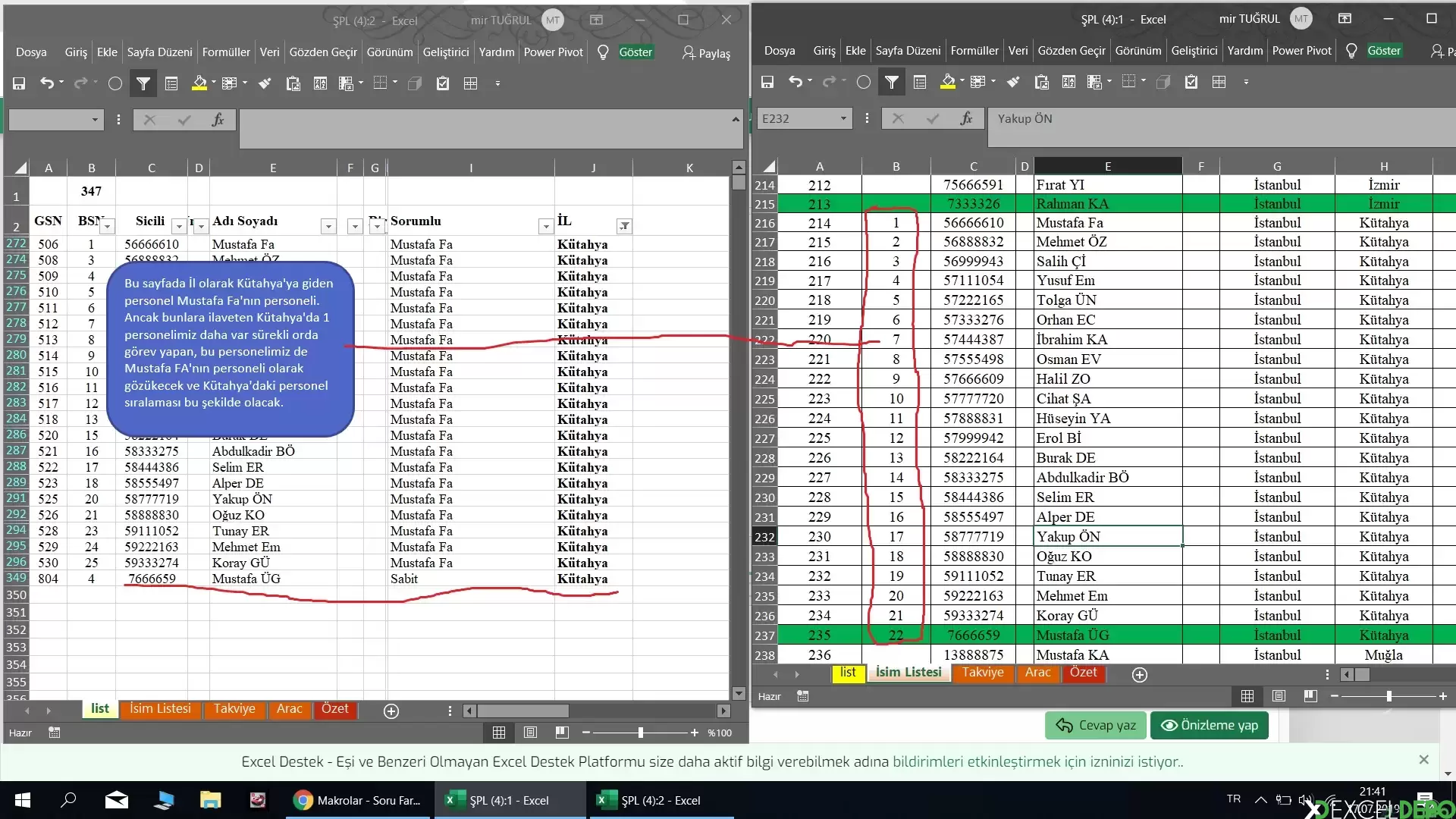

Değerli hocalarım List sayfası "J" sütununa göre personeli "İsim Listesi" sayfasına çekiyoruz. Bu sayfaya çekerken aynı ile gidenler aynı sorumlu ile gidiyorsa "İsim Listesi" B sütununa birim sıra numarası veriyoruz. Aynı il ve aynı sorumluysa 1 den başlayarak numara veriyoruz. Numara verme olayında o ilde sabit olan personeli 1 den başlatmak yerine o ile giden sorumlu amirin personelinin en altına listelesin ve sıra no devam etsin istiyoruz.
Diğer sayfalar için de yardıma ihtiyacım var ancak öncelikle bu problemi çözmek istiyorum. Yardımlar için teşekkürler.
ekledim hocam umarım anlatabilmişimdir.

Aşağıdaki kod List isimli sayfadaki verilerin ilgili kısımlarını İsim Listesi sayfasına aktarır.
İsteğinizin tam karşılığı mıdır, deneyip kontrol eder misiniz?

Sn. Hocam Sorumlu kısmı dışında tamam. Ancak benim söylemeyi unuttuğum bir nokta kalmış. J sütununda bu illerin dışında yazılanları "isim listesi" sayfasına taşımayacak. Aynı ile 60 kişi gidiyor ancak bunlar 3 farklı sorumlu ile gidiyorlar. Bu 3 farklı sorumlunun personeli kendi içerisinde sıralanacak hocam.
Keşke durumu birbirinden farklı olmak üzere, elle yazarak (kopyala yapıştır yaparak) birkaç il/sorumlu için
olması gereken sonucu, eklediğiniz belgede örneklendirseydiniz diyeceğim ama bilki de siz örneklendirdiniz ve ben anlayamadım.
Örnekendirme yaparak yeni belge eklediğinizde dosya içerisine bu sonuca nasıl ulaştığınıza dair açıklama eklerseniz iyi olur.
Hocam dün yanlış görmüşüm. Bu haliyle tamam. Ancak bu sayfaya 2 özellik daha ekleyebilir miyiz. Tüm dolu A sütunu sarı renge boyansın. Ayrıca tüm dolu hücrelere kenarlık ekleyebilir miyiz. Bunun haricinde burada yazan iller dışında J sütununa eklenen iller var onları bu listeye almak istemiyoruz. Bunun için çözümünüz var mıdır?

Zor işlem hocam farkındayım ama ben çözemiyorum bu işlemleri çok emeğiniz geçti Allah razı olsun. İsim Listesi sayfası çözülmüş hatasız çalışıyor. "Eklenen İller"den kastım İstanbul ve Bursa illeri de var onları İsim Listesi sayfasına getirmek istemiyoruz. Bu da yapılabilir mi.
Takviye sayfasında bir ile en kıdemli hangi personel gitmişse sorumlu olarak onun adının yazılması lazım. Sorumlu gitmese bile sorumlu olarak onun adı geliyor Takviye sayfasına. Ayrıca bir ilde birden fazla sabit personel varsa ilk personeli normal sorumluya dahil ediyor ancak 2. sabit personeli tekrardan listeye atıyor.

Sn. Hocam E sütunundaki sorumlu amirin karşısında il ismi yazıyorsa gidiyor. Yazmıyor ise gitmiyor. Sorumlu amir isimleri I sütununda ancak farkettiyseniz I sütununda yer alan sorumlu amir aynı zamanda E sütununda da personelin en başında yazıyor. Kusura bakmayın anlatamıyorum. Zahmet veriyorum hakkınızı helal ediniz.
Eklediğim son belgedeki kodu aşağıdakiyle değiştirerek dener misiniz?

Hocam zihninize sağlık. List sayfasındaki filtre modu pasif duruma geçiyor. Düzeltmem için hangi satırı değiştirmeliyim acaba. Bunun dışında takviye sayfasındaki sabit personel durumu var ama bu şekilde işimizi görür çok sağolun. List sayfasındaki filtre özelliğini son olarak aktif edebilirsek tamam olacak. Çok teşekkürler zihninize sağlık.
Kodu çalıştırmadan önce Liste sayfasında filtre varsa işlemler hatalı olacağından, mecburen filtrenin kaldırılması gerekiyor.
İsteğiniz sadece işlem sonrasında filtrenin aktif olması ise; kodun sonundaki il.Activate satırının üstündeki
If l.AutoFilterMode = True Then l.AutoFilterMode = False
satırını silin.
