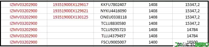

Kullanmış olduğumuz sistemimizde ufak bir güncelle yapmak durumunda kaldık. Daha önce hazırlamış olduğunuz makro için 4 kuralımız mevcuttu, bunlarda problemimiz yok.
Ekte ki ''olması gereken kurallar'' isimli dosyamızda örneği olan 5. maddedeki kuralı, daha önce ki hazırladığınız ekte ki makroya ilave etme gibi şansımız olabilir mi ?

Sorunuzu hatırlıyorum. Makro işinizi görmesine sevindim. 5. bir şart eklemek istemişsiniz. Lakin benim merak ettiğim 5. kuralı, 3. ve 4. maddedeki kurallardan nasıl ayırt etmemiz gerekiyor? Çakıştığı durumlar olabilir zannımca. Kuralları ayıracak net çizgi olmalı...
Yanlış hatırlamıyorsam kurallardan biri değişmiş galiba :)

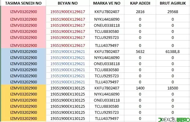

Emre bey merhaba ,
3.kuralda her zaman 1 adet marka no olur, sayfa 2' deki beyan numarası da birden fazla olur, bu değişmez.
4. kural tek taşıma senedine bağlı her zaman 1 adet beyanname olduğunda geçerli. Hazırladığınız makroda bunu sağlayabiliyoruz.
5. kuralı daha çözümlü bir hale getirebilmek için 4. kuralı şu şekilde de değiştirebiliriz. Tek taşıma senedine bağlı, birden fazla marka no ve 1 adet beyanname numarası varsa, beyan numarası marka no kadar tekrarlamalı, ilk marka no yanına sayfa 2' deki toplam kap kilo gelip, diğer marka noların yanına 0 (sıfır) gelebilir.
Bunda tek beyan no olduğu için, taşıma senedi ve marka no tekrarlaması olmayacak. Sadece beyan no tekrarlanıp, toplam kap kilo yansıyacak.

5. kuralda marka no sayısının ve beyan no sayısına eşit olmadığı durumlarda yada tam tersi beyan no sayısının marka no sayısına eşit olmadığı durumlarda geçerli olacak. Beyan no sayısı kadar, taşıma senedi ve marka numaraları da tekrarlanacak.
Anladığım kadarıyla dosyanızı hazırladım. Ekli dosyayı inceleyiniz.
Not: Kodun bazı kısımlarında değişiklik yapılmıştır. Diğer seçenekleri de kontrol etmeyi unutmayınız.
