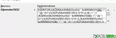

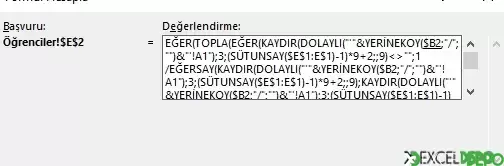

Formül değerlendirme alanı çok küçük yaş ilerledi gözlerde eskisi kadar keskin değil bu durumda bu formülü okumak ya da takip etmek çok zor oluyor.
Buradaki yazıları hatta yazı alanını daha büyük görmenin/yapmanın yolu var mıdır?
Ya da bu formülü kopyala-yapıştır gibi bir işlemle başka bir ortama alma şansımız var mıdır?
Ya da gözlük ve ekran görüntüsü alıp büyütmek dışında excel içinden ne gibi bir çözüm önerebilirsiniz?

Ekli dosyayı görüntüle 9732
    10.1 KB · Görüntüleme: 76

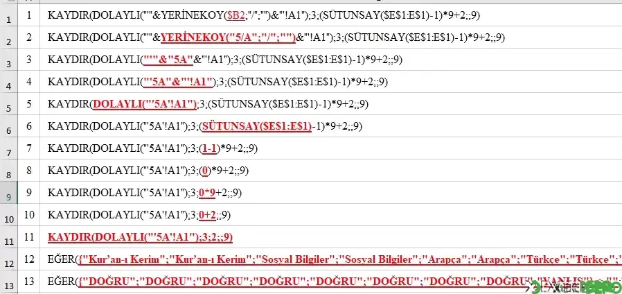

F9 ilede bakıyorum ama o basamak basamak göstermiyor ben formülün her değişim anını izleyerek onu excele yazıp sonrasında üzerinde çalışıyorum aşağıdaki şekilde...
Peki Formül Değerlendirme içeriğini örneğin excelde bir hücrenin içine alma şansımız var mı?

Formül değerlendirme içeriğinin hücrelere yazdırılabileceğini sanmıyorum.
F9 tuşuna basmak, daha çok dizi formülleri veya dizi mantığıyla çalışan TOPLA.ÇARPIM işlevi gibi işlevlerde daha anlamlıdır.
f(x) düğmesinden kastım şudur: imleç, işlevlerden birinin adı üzerinde iken f(x) düğmesine basarsanız, Excel'in kendi formül ouşturma ekranı açılır ve ilgili işlevin unsurları ve sonucu bu ekranda görülebilir. Tabi burada da BUGÜN(), ŞİMDİ, DOLAYLI gibi bazı işlev isimlerinde bu işlemin pek kullanışlı olmaması, f(x) düğmesine tıklandığında formül parçasının sonucu GEÇİCİ diye gösterilmesi.
Siz formülleri irdeleme/işlevlerin kullanılmasını pekiştirme için soruyorsanız; esas önerim formül parçalarını ayrı hücrelerde uygulamak, bu parçaların aldığı değerleri görmek daha doğru olacaktır.
