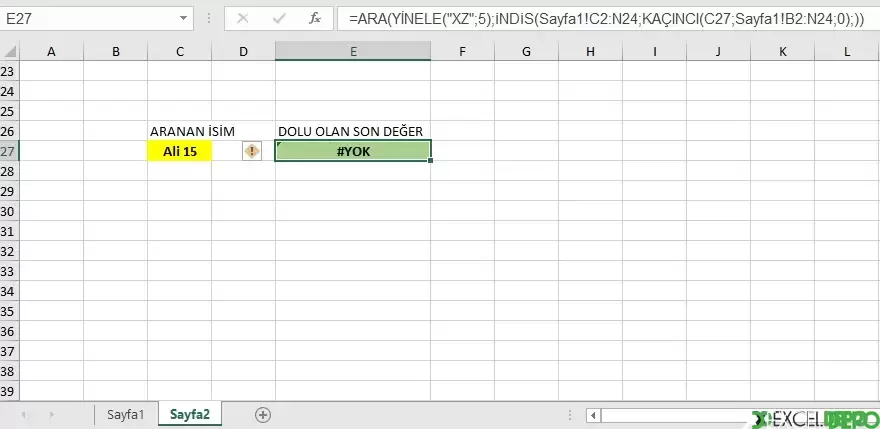

Aşağıdaki formülü diğer sayfadan kullanamadım. Nerede hata yapıyorum acaba?
=ARA(YİNELE("XZ";5);İNDİS(Sayfa1!C2:N24;KAÇINCI(C27;Sayfa1!B2:N24;0); ))
Rica ederim , elimden geldiğince yardımcı olmaya çalışıyorum. Örnek dosyada sadece SAYFA1 de veriler vardı. Eğer başka sayfada ve başka bir tabloda aynı formülü kullanmak istiyorsanız formülü düzenlemeniz gerekmektedir. Başka sayfada SAYFA1 deki tablodan aynı şekilde veri almak istiyorsanız sorun olmaması gerekir. Hatalı bilgi mi dönüyor yoksa direkt hata mesajı mı veriyor ?
Formülde sayfa1 deki C27 hücresindeki değer referans alınıyor. yani isim yazılan hücre C27. diğer sayfada formülü kullanırken bunu göz önüne alın lütfen.
#YOK hatası alıyorum. Örnek dosyanızda veriler Sayfa1 de... Sayfa2 de kullandığım formül;
=ARA(YİNELE("XZ";5);İNDİS(Sayfa1!C2:N24;KAÇINCI(C27;Sayfa1!B2:N24;0);))
mavi renkli olanları düzeltin lütfen. Sanırım kopyalarken problem olmuş.
ARA(YİNELE("XZ";5);İNDİS(Sayfa1!C2:N24;KAÇINCI(C27;Sayfa1!B2:B24;0);))
Merhabalar.
Sorun çözüldü mü bilemiyorum.
Ekran görüntülerinden anladığım, formülün nerede uygulanacağının da çok net olmadığı.
Çözülmüşse, aşağıdaki formüller de alternatif olsun.
İki formül de dizi formülüdür, yani CTRL+SHIFT+ENTER ile formül uygulaması yapılmalıdır.
Verilerin Sayfa1 A2:N24 aralığında olduğu, formülün ise Sayfa2 C27'deki isime göre Sayfa2 D27 hücresinde uygulanacağı varsayıldı.
