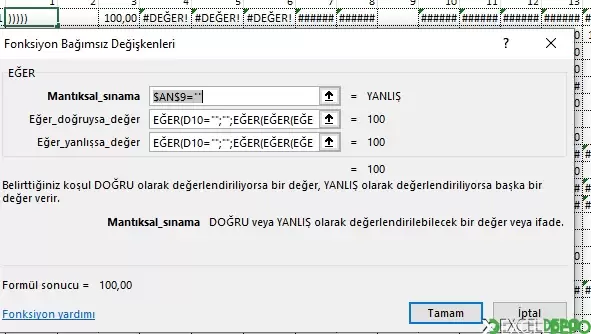

Sevgili forum,
Acaba excelde bir degisiklikmi oldu. son birkac haftadir herzaman calisan formul ariza vermeye basladi.
cift tiklayinca duzeliyor. bilginiz varmi.
tesekkurler

Şu işlemi yapın bi,
  • D211 hücresinde ilk EĞER yazısına tıklayın,
  • Formül çubuğunda gelecek olan aşağıdaki resimdeki yere fare ile tıklayın.
    Formülünüzün; "eğer_doğruysa_değer" öğesine ilişkin formüller seçilecektir.
  • F9 tuşuna basın. Sonuç 75 olacaktır.
  • İkinci aşamada, aşağıdaki resimdeki alana fare ile tıklayın.
    Formülünüzün; "eğer_yanlışsa_değer" öğesine ilişkin formüller seçilecektir.
  • F9 tuşuna basın. Sonuç 80 olacaktır.
  • Formül ise şöyle olacaktır:
    =EĞER($AN$9="";75;80)
  • Enter yaptığınızda sonuç 80 olarak gelecek.
  • Ctrl + Z ile işlemi geri alın, formül olarak 80 rakamı görülecektir.

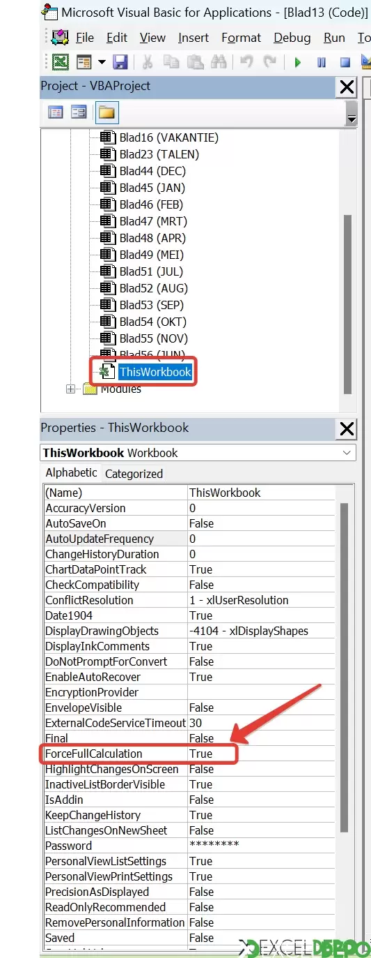

FORMÜLLER menüsündeki HESAPLAMA SEÇENEKLERİ bölümünde
OTOMATİK seçeneğinin seçili olduğundan emin misiniz?
Bir deneme :
dosyanızın kopyasını aldıktan sonra ;
işaretlediğim parametreyi TRUE olarak değiştirip dosyayı kapatın açın. Deneyin.
