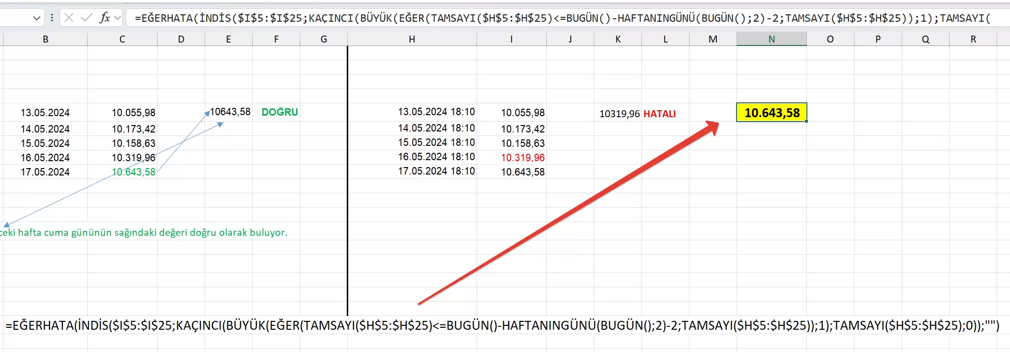

Ekli dosyada tarih bilgisinin yanında saat dakika ve saniye bilgisi de olunca hatalı sonuç gösteren bir formülün düzeltilmesi ile ilgili bir sorum var.
Bu sorunu nasıl bir formülle çözebilirim?
Yardımlarınızı rica ederim.

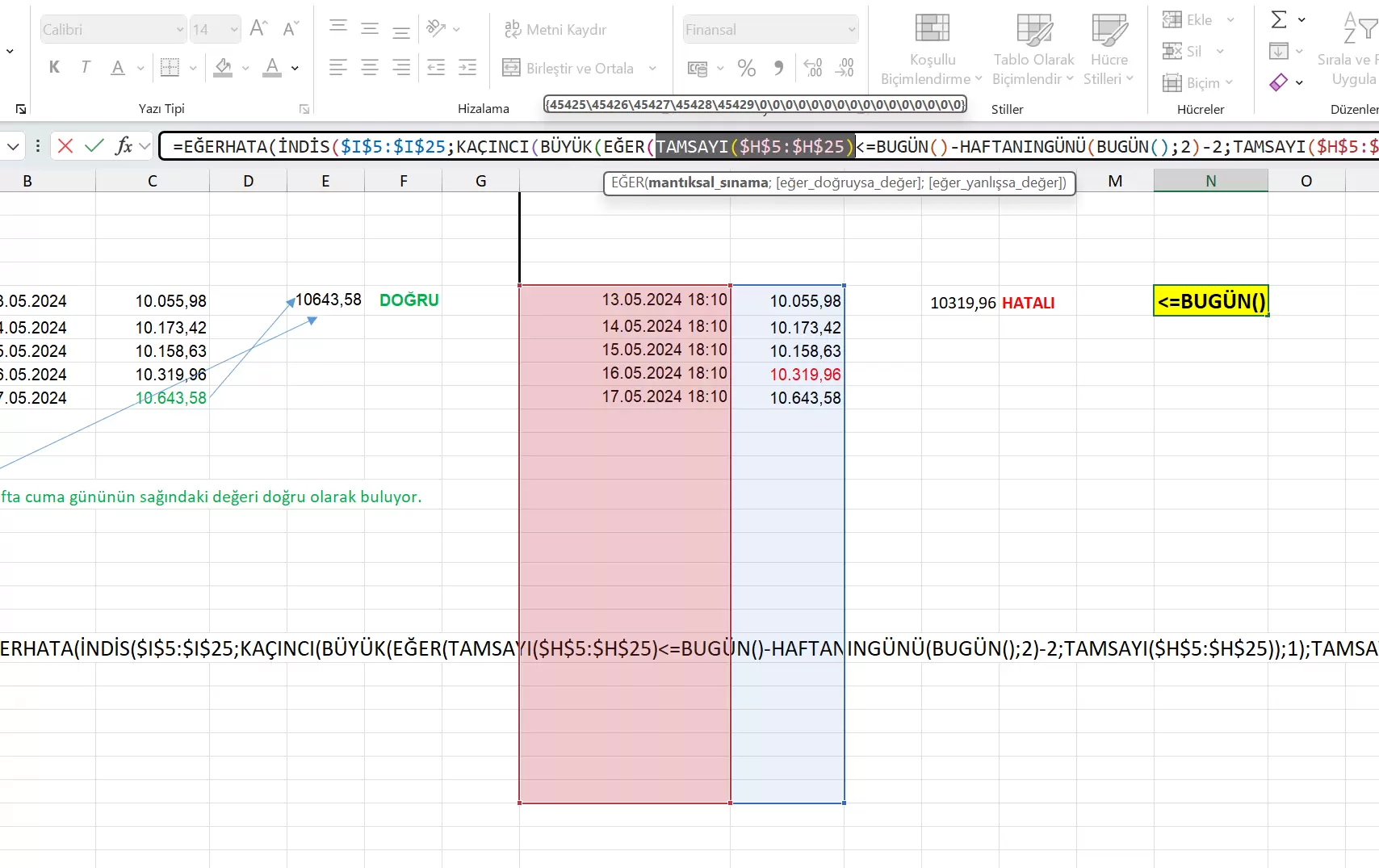

Bu nedenle formülünüzdeki $H$5:$H$25 kısımlarını TAMSAYI($H$5:$H$25) olarak değiştirirseniz
istediğiniz sonuca ulaşabilirsiniz.

Ekli dosyadaki K5 hücresindeki formül $H$5:$H$25 aralığındaki önceki haftanın son cuma gününü buluyor ve onun sağındaki veriyi getiriyor.
$H$5:$H$25 aralığı sadece tarih olursa sorun olmuyor. Bu aralığa WEB'den veri aldığım için tarih ve saat bilgisi beraber geliyor. Bu da aradığım değeri buldurmuyor.
Ekli dosyada örnek uygulama yapmıştım.
Size verilen ve sizin denediğiniz formül , DOĞRU dediğiniz sonucu verdi bende. ( 10.643,58 )
2010 sürümünde deniyorsanız formülden CTRL+ SHIFT+ENTER ile çıkıyorsunuz değil mi ?
Ayrıca formülde işaretlediğiniz alanın o sunucu vermesi normal. TAMSAYI işlevini de seçerek bakmalısınız.
Belgedeki formül zaten dizi formülü olduğundan,
formülün dizi formülü olarak uygulanacağının
bilindiğini varsaydığım için dizi formülü uyarısını yapmamam yanlış olmuş.
