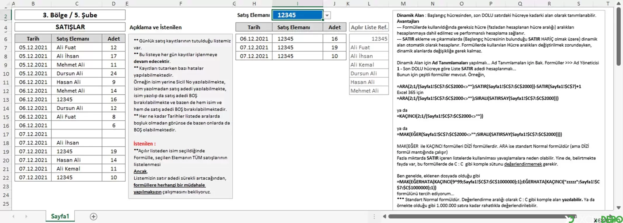

Bilgi amaçlı olarak, Dinamik Alan ile ilgili, örnek üzerinden (belki biraz fazla uzun olacak ama) açıklama eklemek isterim.
Dosya ektedir...
Resimde de görüleceği üzere, açıklamayı dosyaya da yazdım.
Örnek olarak, günlük tarih bazında satış elemanlarının yapmış oldukları satış adetleri listesi ele alındı.
İstenilen, açılır listeden isim seçildiğinde seçilen personele ait kayıtların listelenmesi...
Burada,
hem B - C - D kolonlarını içeren liste önemli ve hem de personel isimlerinin olduğu C kolonu önemli.
Personel ismine göre listeleme yapılacağından, C kolonuna göre işlemler yapıp dinamik alanlar belirlenmeli...
** C kolonunda BOŞ hücre - SAYI - METİN ifadeler mevcut.
Not : Gerek Açılır liste referans listesi ve gerekse kayıtların listelenmesi ve gerekse de Açılır liste Excel 365 formülleri ile yapıldı.

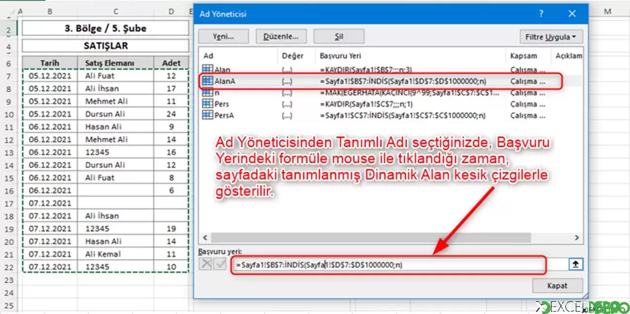

İNDİS işlevinin avantajı, KAYDIR işlevi gibi Volatile (Oynak, uçucu) olmayışıdır. Yani, volatile demek, herhangi bir hücrede değişiklik yapıldığında , veri girildiğinde, veri silindiğinde... vs sayfa yeni baştan hesaplanacaktır. demektir. Bu da performans kaybıdır. Ancak yine de kullanıcının seçimidir...
Not :
Formüller >>> Ad Yöneticisinde ad tanımlaması yapmak...
1 - Ad Yöneticisinde Yeni tıklayın
2 - Tanımlanacak Ad yazın (Bunun için bazı kurallar mevcut)
3 - Başvuru yerine Formülü yazın. (Burada dikkat edilecek nokta, Hücre Adreslerinin önünde MUTLAKA Sayfa isimleri bulunmalıdır. Dikkat edilirse, formüllerde, $C$7:$C$1000000 yerine daima Sayfa1!$C$7:$C$1000000 şeklinde yazdım)
Formüller >>> Ad Yöneticisine gelindiğinde tüm tanımlanmış adlar listelenir.
Resimde de görüleceği üzere, bu adlardan herhangi bir Dinamik Alan seçtiğinizde ve Başvuru yeri yazan kısımdaki formüle mouse ile tıkladığınızda, sayfadaki tanımlanmış alan kesik çizgilerle belirtilerek gösterilecektir.
ve bu dinamik alan tanımlamalarını formüllerde kullandık.
** Açılır liste Referans Listesi için L6 hücresinde
=SIRALA(BENZERSİZ(FİLTRE(PersA ; (PersA<>""))))
** Veri Doğrulama Açılır Liste için Formül çubuğuna
=$L$6#
** Seçilen Personele ait kayıtlar için H6 hücresine
=SIRALA(FİLTRE( AlanA ; (I2<>"")*( PersA =I2);""))
