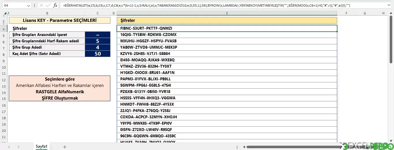

Rastgele Şifre (Lisans Anahtarı, Parola...) üretmek isteyenler olabilir düşüncesiyle
daha önce hazırladığım bir dosyayı paylaşmak istedim.. (Büyük Harf ve Rakamlardan oluşan şifreler)
Soruya alternatif cevap olarak

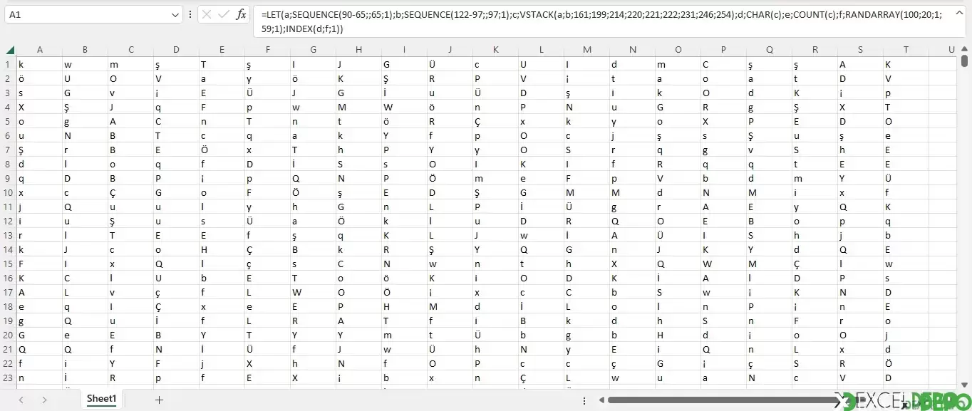

100 satır, 5 sütun, Türkçe Harfler de dahil olmak üzere, Rastgele Büyük ya da Küçük harfler (karışık düzende)
