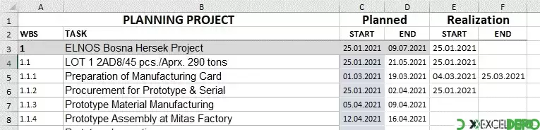

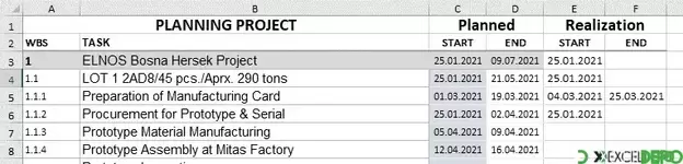

Arkadaşlar merhaba,
Gant şeması oluşturdum ekte paylaşıyorum. Ancak haftaları doğru göstermiyor günleri hafta olarak yazıyorum. g ve ı sütununda başlangıc ve bitiş tarihleri yazanların haftasını hesaplatmaya çalışıyorum. 1.1.2021 53. hafta olması gerekirken 0 olarak yanlış gösteriyor. Nasıl düzeltebilirim? Teşekkürler..

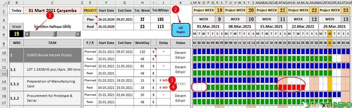

Resim olarak açıklamaya çalışırsam,
1. sayfa Data sayfası.... Bilgiler bu sayfaya yazılıyor.
2. sayfa ise Gantt Diyagramı
Bu sayfada, sadece gidilecek Hafta (1 no ile gösterilen) kaydırma çubuğu ile sağlanıyor ve ilgili hafta gösteriliyor. Ya da Git Bugün butonu ile (2 no ile gösterilen) Bugünün bulunduğu hafta gösteriliyor...
Diğer tüm işlemler otomatik olarak formüllerle alınıyor.
Resimde 3 ve 4 no ile gösterilenler (ya da elips ile gösterilenler) S: Start ve E : End olarak gecikmeleri göstermekte. Gecikmeler Kırmızı dolgu ile gösterilmekte. Ayrıca E kolonunda ise işlemin Durumu belirtilmekte.
Sizin durumunuzu bilemem ama Şahsen ben, Gantt Şeması denilince aşağıdakilerin olması gerektiğine inanıyorum....
1 - Planlanan (Öngörülen) ve Gerçekleşen durumların her birini tüm etaplar için göstermeli...
a - Hem öngörü ve hem de Gerçek durum için Başlangıç ve Bitiş tarihleri olmalı....
b - Buna göre de Gantt Şemasında bu tarih aralıkları belirtilmeli.
2 - Planlanan ve gerçekleşen arasındaki Gecikmeler Gantt şemasında gözle görülebilmeli.
3 - Güncel durum, yani bugüne göre, durum, Devam Ediyor, Bitti, Henüz başlanmadı şeklinde ilk bakışta görülebilmeli...
4 - Gantt şeması, sadece 1 sayfa olmalı... Yani ekran dışına taşmamalı ki izlemek okumak yorumlamak kolay olsun. Bu durumda haftalar arası geçişler de kaydırma çubuğu ile veya farklı bir yöntemle sağlanmalı....
5 - Genellikle de gösterim olarak 5 haftalık bir periyod seçilmeli Bugün tarihi de Tam ortadaki haftada bulunmalı.... İstenildiğinde ilerideki ya da gerideki haftalara da gidilebilmeli....

Merhaba
Sizin eklediğiniz (HAFTASAYISO.xlsm) tablodaki D, H, I 3. satır formülleri Excel2003 için düzenlemeniz mümkün mü?
Hocam açıklamanız için çok teşekkür ederim öncelikle çok haklısınız aslında gant olarak değil proje takibi tarzında bir şey oluyor şuan gidişatı. Söyledğiniz düzenlemeleri yaptım. Yapmak istediğim şey, proje tarihlerine göre haftaların hesaplanıp diyagrama işlenmesi, bunu yaparken tonajları da göz önünde bulundursam nasıl olur diye düşündüm bu nedenle onu da ekledim. Ekte son halini paylaşıyorum hocam. Şuan ısoweeknum kullandıktan sonra K sütununda - değerler çıktı tabi ki onu nasıl düzeltebilirim?
Dediğiniz gibi uzun olmaması için gün olarak değilde hafta formatına dönüştürmeye çalıştım ancak çok efektif olmadı elle haftaları tek tek düzenledim.
Eklemek istediğim bir diğer özellikte aşağıdaki formatta gösterirken örneğin "Preparation of Manufacturing Cards" hepsini aynı renkte göstersin..

Koşullu biçimlendirmelerde renkleri uydurma renklerle yaptım.
2020 tarihinden haftalar da olduğundan, haftanın günlerine göre formüle ettim. Yani H ve J kolondaki Hafta no hesaplamalarını değil de G ve I kolonlarındaki tarihleri kullandım.
Örnek verirsem,
1.1 ve Kick Off : H için koşullu biçimlendirmedeki formül :
=VE(N$7*7+TARİH(MAK($N$4:N$4);1;1)-HAFTANINGÜNÜ(TARİH(MAK($N$4:N$4);1;3))-3>=$G8;N$7*7+TARİH(MAK($N$4:N$4);1;1)-HAFTANINGÜNÜ(TARİH(MAK($N$4:N$4);1;3))+1<=$I8;$M8="H";SOLDAN($A8;3)="1.1")
Burada N7 de yazan Hafta Numarasına ait Pazartesi ve Cuma günü tarihlerinin Başlangıç ve Bitiş Tarihlerine göre değerlendirilmesi yapılmakta....
SOLDAN($A8;3)="1.1" ile de A kolonunda yazanların ilk 3 hanesi değerlendirilerek 1.1 aranmaktadır.
Dolayısıyla, 2022 Ocak eklerseniz ve 4. satıra da 2022 yılını yazarsanız biçimlendirme çalışacaktır.
Renklendirmeleri siz düzenlersiniz....
Not : Hafta bazında yaptığınız için, her hücrede TARİH hesaplanması yapılacaktır. Performans açısından pek de uygun değil ama sizin tercihinizdir...
