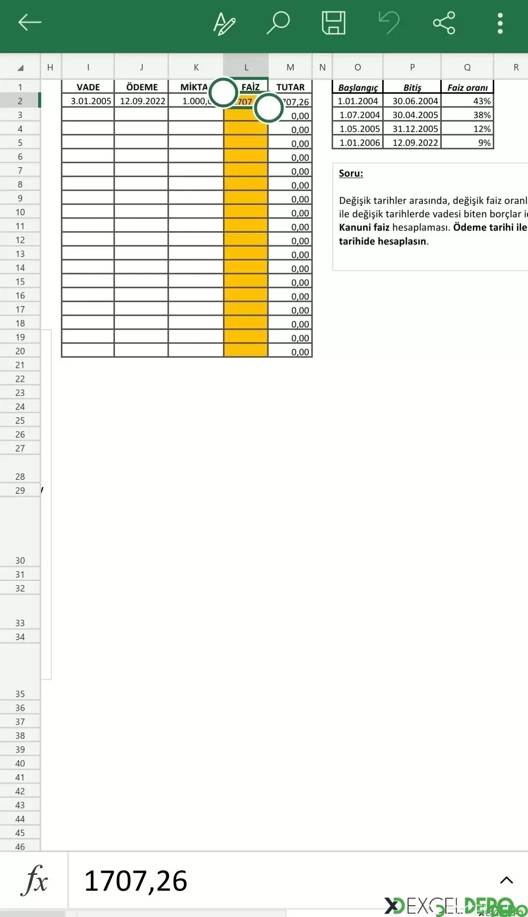

Hocam şimdi gördüm. Ancak yan taraftaki L2 hücresine tek formülle getirmem gerekiyor. O-P-Q sütunlarındaki veritabanına göre hesaplasın istiyorum. Umarım anlatabilmişimdir. Sol taraftaki hesaplama mantığına göre. Ben sağ tarafta tablo yaptım.

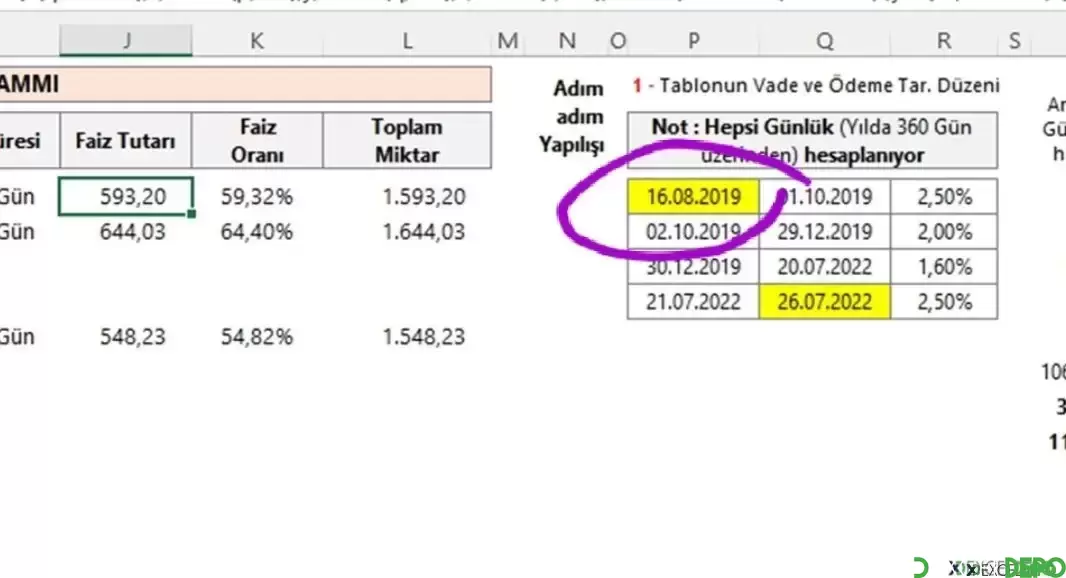

Hocam ben referans hücreleri formül oluşturduktan sonra sileceğim. Zaten Mevzuat.Net Faiz Hesap Makinası - TÜFE/ÜFE, Gecikme Faizi,Gecikme Zammı,K.K.D.F. için Cezai Faiz, Kanuni Faiz Hesapları siteden çözüm mantığı olsun diye ekran görüntüsünü kopyala yapıştır yaptım. Benim sağ tarafta kendi oluşturduğum tablo var. Tek formül ile yapmak istiyorum.

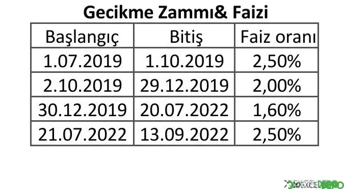

Gecikme Taminatı, Gecikme Faizi, Kanuni Faiz'i sabit faiz oranları ile hesaplanmış şeklini internetten bulduğum şekliyle Excel üstadları ile paylaşıyorum. Belki bu formülleri dediğim formata uyarlıyabiliriz. (Belli tarih aralıkları, değişik faiz oranları) ivd.gib.gov.tr adresinden Gec. Zammı ve Faizi için az önce teyit ettim. Formüller doğru sonuç veriyor. Dosyanın altına ekran resminide yapıştırdım. Sadece eski tarih aralıklarını değişik faiz oranları ile hesaplamasını siz forum üyelerine bırakıyorum.

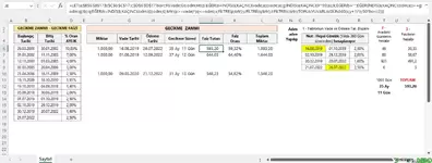

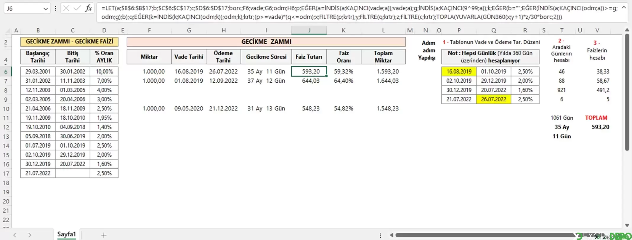

sadece merak üzerine Gün bazında hesaplama şekli için bir şeyler yaptım. Excel365 /2021 işlevleri ile formüle ettim. Klasik yöntemlerde formüle etmeye kalkıştığımda işin içinden çıkamadım..
Ve sizden şunu rica ediyorum.. Yaptığım doğru mudur? Uygulanma yöntemi bu mudur?
Örnekte de özellikle küsuratlı tarihler seçtim. Siz kendinize göre hesaplayın. Benim yöntemdeki sonucu karşılaştırın.
dosyayı ekliyorum.. Ancak profilinizde 2016 yazdığından, sizde çalışmayacaktır. o nedenle de resmini de yukarıda verdim..

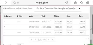

Ekran görüntüsü ektedir. Ufak fark var. +-5 ₺ gibi. Gec. Faizi Ay bazında Gec. Zammı Ay ve + GÜN farkı anladığım kadarıyla. Benim gönderdiğim 2. Dosyaya bakabilirmisiniz.

Son gönderdiğiniz dosyaya baktım.
Oradaki tarihler TEK bir döneme ait...
Öyle olunca kolay. Ve hatta ayı hesaba katma sadece gün hesapla ve günlük faizle çarp.. (Bu arada ETARİHLİ işlevinin hatalı sonuçları verebileceğini de göz önünde bulundurmak gerekir)
