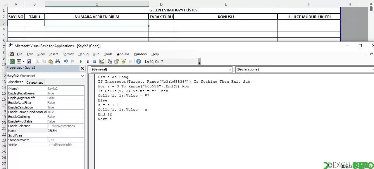

Belirttiğiniz şekilde yaptım ama herhangi bir işlem olmadı.
Private Sub Worksheet_Change(ByVal Target As Range)
Dim s As Long
If Intersect(Target, Range("b3:b65536")) Is Nothing Then Exit Sub
For i = 3 To Range("b65536").End(3).Row
If Cells(i, 2).Value = "" Then
Cells(i, 1).Value = ""
Else
s = s + 1
Cells(i, 1).Value = s
End If
Next i
End Sub Bu şekilde bir daha deneyin. Ben başlıkları yazmayı unutmuşum.

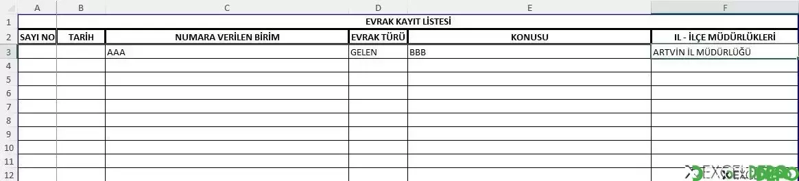

Zaman ayırıp baktığınız için teşekkür ederim. Benim istediğim IL - İLÇE MÜDÜRLÜKLERİ alanında seçtiğime göre verdiği sıra numarasını GELEN GİDEN sayfasına aktarması bunu yapamadım.
Farklı bir çalışma yaptım 2 tane buton koydum gelen giden diye evraka göre kayıt yapıyor incele kolay gelsin.
