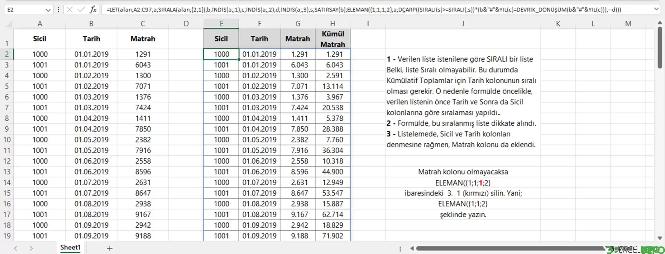

Bir ihtiyacım hasıl oldu, aklıma ilk gelen de sizler oldunuz. Acaba yapılırı var mı bilmiyorum ama olursa benim için çok kolay olacak. Ek'li dosyamda özet olarak hazırladığım bir icmal listemin 3 sütununu örneklendirdim. Bunun gibi yüzbinlerce satırdan oluşan bir tablom var. Amacım, karışık olarak sıralanmış matrahları, yıl bazlı olarak tek sütunda kümülatif bir şekilde sıralatabilir miyim?
Gelir Vergisi Matrahlarını Kümülatif Listeleme
Listemin C sütununda gelir vergisi matrahları var. Bu matrahlar sicil numarasına ve ayın ilk günlerine ait tarihlere göre yazılmış durumda. Her sicilden 12 aylık matrah var. Yapmak istediğim 1000 sicilinin önce 2019 yılını ay ay listeleme ama her ay bir önceki ayın üstüne eklenerek toplanmalı. Yıl bitince matrah yeniden sıfırlanacak, tekrar 12 aylık toplayarak gidecek. Sicil bitince, diğer sicile başlayacak. Aynı tabloda olmasına gerek yok, ayrı bir tabloda 4 sütun birleştirilerek yeniden listelenebilir mi?

Mehmet hocam merhaba,
İlginize teşekkür ederim. Ellerinize sağlık olsun. Sonucu kontrol edip sizi bilgilendireceğim. Aslında sürükleme yerine dinamik olarak dökülme olabilse benim açımdan çok iyi olurdu.
Hocam muhteşem bir zeka, muhteşem bir çalışma, çok çok teşekkür ediyorum. Acaba biraz şımarıklığa vurup, aynı formülde sicil ve tarih alanlarınının da yanyana gelmesini sağlamak mümkün olabilir mi?
Bunu isteme amacım: ilerde bu tür dinamik yapılarda tek bir veritabanından birden fazla alan oluşturma ihtiyacım olabilir ve ben de nasıl yapıldığını şimdiden öğrenirsem o dönemde rahat rahat üzerinde uyarlama yapmak için çalışırım.
sanıyorum, sorunuzu tam olarak anlayamadım..
Var olan bir listenin aynısının, farklı bir alanda tekrar yazılması mı isteniyor?... Yoksa ??
Ben var olan listenin aynısının da yazılıp, bu listeye, Kümül Matrah kolonu ilavesi yapılacak şeklinde yorumlayarak ekteki dokumanı hazırladım.

Hocam tam istediğim hususu yapmışsınız.
Sadece ben sıralamayı alan;{1\2} olarak değiştirdim. Ufkumu açan bir çalışma oldu. Ellerinize sağlık olsun.
