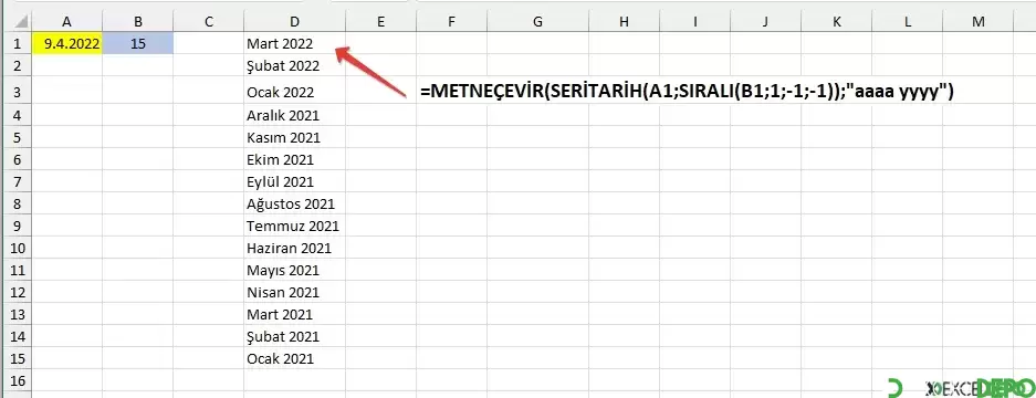

Çözüldü - Geriye Dönük İstenilen Gün Kadar Tarih başlığında olan ihtiyacımı cevaplamıştınız. Şimdi bu dosyamda çalışırken benzer şekilde geriye dönük X kadar ay bilgisine ihtiyacım oldu. Mesela bugün 09/04/2022, yani Nisan 2022 dönemindeyiz. Bir hücrede de diyelim ki 15 yazıyor... 15 satıra Mart 2022, Şubat 2022... şeklinde geriye dönük 15 dönemi yazdırmak istiyorum.
Desteğinizi rica ederim.
Teşekkürler

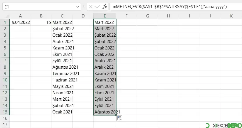

Merhaba , ilk alternatif bu olsun.
Hafta sonları bilgisayarım olmadığı için cevap yazamıyorum.
Ben fikir vereyim siz yazın. Tahmini olarak kafadan yazıyorum
=$A$1-$B$1* SATIRSAY($D$1:D1)
EĞER formülünü de SATIRSAY($D$1:D1) değeri $B$1 den büyük ise "" boş getirsin şeklinde birleştirin.
Hücrede aaaa-yyyy olarak biçimlendirin.
Hücre biçimlendir ile uğraşmak istemezse METNEÇEVİR fonksiyonu içine de yukarıdaki formül eklenebilir.
$E$1:E2 olarak değiştirip deneyin. Dediğim gibi bende şu an Excel yok, deneyemedim. Bir yerde
-$B$1* SATIRSAY($E$1:E2) kısmını 30,60,90 gibi ayarlamak gerekiyor. Bir yerde denedikten sonra formül içine yazarsınız.
Onda da olmadı hocam, 365 ile olan çözüm işime yaradı, bilgisayarınıza erişim sağlayınca destek olursanız sevinirim.
Çok teşekkürler
Evet öyle oldu. Sanırım eski nizam formüllerde zaten taşma davranışı gerçekleşmediği için, ne kadar aşağı çekersen o kadar listelenmiş olur :)

Excel 365 için ise
=TARİH(YIL(A1);AY(A1)-SIRALI(B1);1)
Diğer bir alternatif
=SERİAY($A$1; - SATIR(B1))
yazıp, aşağıya doğru kopyalayın
Excel 365 için ise
=SERİAY(A1; - SIRALI(B1))
ya da
=SERİAY(A1;SIRALI(B1;;-1))
Yöntem2 ve Yöntem4 SATIR(C3) yerine SATIR(C1) (1. satırdan itibaren) olarak düzeltilmeli...
Aksi takdirde Mart 2022 yerine Ocak 2022 den başlamakta...
