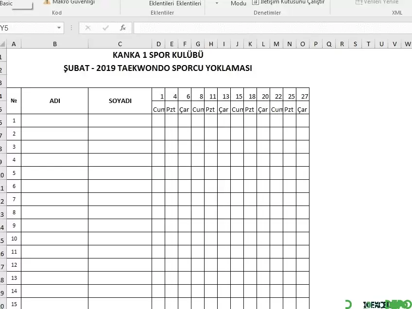

Acemi bir şekilde oluşturduğum bir dosya var. Biraz arap saçına döndü ama oldukça düzgün çalışıyor.
Ben bu dosyanın daha toplu ve daha profesyonel halini merak ediyorum.
Ne istediğimi görerek daha iyi anlarsınız düşüncesiyle ve belki birinin işine yarar düşüncesiyle kendi hazırladığım dosyayı ekliyorum.
Siz dosyayı hazırlarken benim formüllerimi hiç dikkate almadan, kendi bilgilerinizle sıfırdan geliştirirseniz eminimki daha sade ve kullanışlı olacaktır.
Dosyadan beklentilerim;
- "SEANS BİLGİSİ İŞARETLE" sayfasındaki gibi seçenekler olan bir sayfa (Daha toplu olur derseniz "salon" seçimi de "spor dalı" seçimi tarzında olabilir.)
- "SEANS BİLGİSİ İŞARETLE" sayfasındaki seçeneklerden yola çıkarak "YOKLAMA" sayfamız otomatik hazırlanacak.
İçerik olarak;
-- YOKLAMA sayfasında A satırında "Spor salonunun adı" seçime göre otomatik olarak gelecek; (Seçim&" "&"SPOR KULÜBÜ"),
-- Bir altına seçime göre "Seans dönemi" (AY - YIL), ve "Spor dalı" otomatik gelecek; (Seçim1&" "&Seçim2&" "&"SPORCU YOKLAMASI"),
-- D4 hücresine seçilen ayın seçilen seans günlerine denk gelen, o ayın ilk seans tarihi hesaplanıp "gg" formatında gelecek ve sağa doğru seçilen günlere denk gelen günler "gg" formatında devam edecek,
-- D5 hücresine, D4 hücresi "ggg" olarak gelecek, ve sağa doğru devam edecek,
-- Dolayısıyla öğrenci sayısı ve seans günü sayısı değişken olacağı için kenarlıklar da bunu dikkate alarak (dolu hücre aralıkları) örnek dosyadaki gibi otomatik yapılacak. (Ben A sütunu ve 4 satırını dikkate alarak koşullu biçimlendirmeyle yaptım)

Üstat @PriveT öncelikle makro gerektiren böyle bir çalışmayı koşullu biçimlendirme, formüllerle ve makrosuz yaptığın için tebrik ederim.
Ekli dosyada 1adet Userform1 mevcuttur. mesajında belirtmiş olduğun;
1 ve 2. satırlar tablo genişliğine göre sayfayı veya tabloyu ortalayacak,
-- Yazdırırken ölçeklendirme tüm sütunlar 1 sayfaya sığacak. Satırda ölçekleme olmayacak.

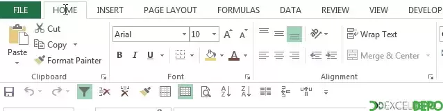

1.maddede yazmış olduğun işlem tamamdır. 2.madde için makrolu çözüm bulamadım ama bu dosyayı kullanırsan otomatik ayarlayacaktır, eğer başka dosyada nasıl yaparım dersen aşağıda bir gif resmi koydum. Görüntüde ki Width:1 Sayfa Height: Otomatik olmalıdır.

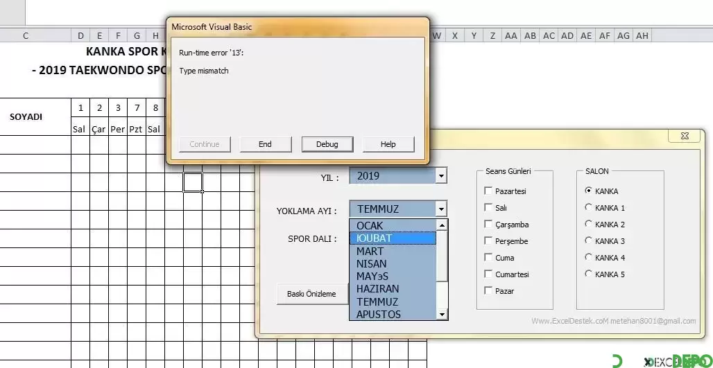

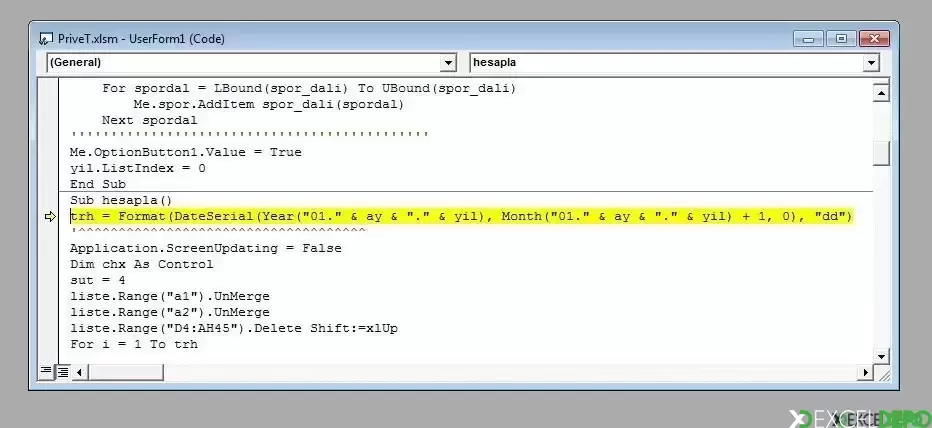

Benim şu an kullandığım windows ve ofis yabancı dil (kiril alfabesi) sanırım bundan olsa gerek ekli resimlerdeki hatayı verdi.

Resimde ki hataya gelince resimde de görüldüğü gibi Türkçe karakterden dolayı hata vermiş ben Office 2016 TR kullanıyorum, siz kendiniz kod içeresindeki ay isimlerini hata vermeyecek şekilde düzeltebilirsiniz. Esen kalın.

VBA penceresinde Userforma çift tıklayın kodların olduğu bölüm açılacaktır. Sorduğun önemli olan kodların aşağıya belirttim, bu kodları görünce anlarsınız zaten. Ekleme yapmak istediğinizde veya değiştirmek istediğinizde parantez içine müdahale edersiniz. Müsait bir zamanda özelden daha detaylı anlatırm.
