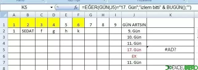

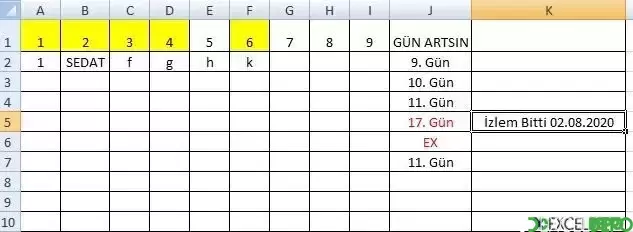

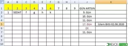

Hocam telefonda sizi fala rahatsız etmek istemiyorum . Resim ekledim örneğin J5 17. Gün olursa k5 (İzlem Biiti 02.08.2020) olacak şekilde .

Estağfurullah.
Resimden anladığım kadarıyla, 17.gün metin değerinde.
O zaman formülü aşağıdaki gibi değiştirin bakalım.
=EĞER(GÜN(J5)="17.Gün";”izlem bitti” & BUGÜN();””)
Ben 17. gün kastınızı bir tarih olduğunu düşünerek yazmıştım.
Aşağıdaki gibi düzenleyin formülü.
=EĞER(J5="17.Gün";”izlem bitti” & BUGÜN();””)
Telefondan yazınca çift tırnak işaretlerinde sorun oluyormuş. Aşağıdaki giib olacaktır.
=EĞER(J5=17;"izlem bitti "& METNEÇEVİR(BUGÜN();"gg.aa.yyyy");"")
