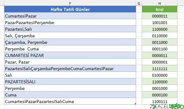

Hocam merhaba, bendeki listedeMerhabalar,Office versiyonunuz 2016 olduğu için yüklediğim dosyadaki gibi M-S sütunları gibi bir yardımcı alan kullanabilirsiniz. Dilerseniz bu alanı farklı sayfada veya başka sütunlarda da oluşturabilirsiniz. Yada Bu alanı dosyanızda göstermemek için sütunları gizleyedebilirsiniz.

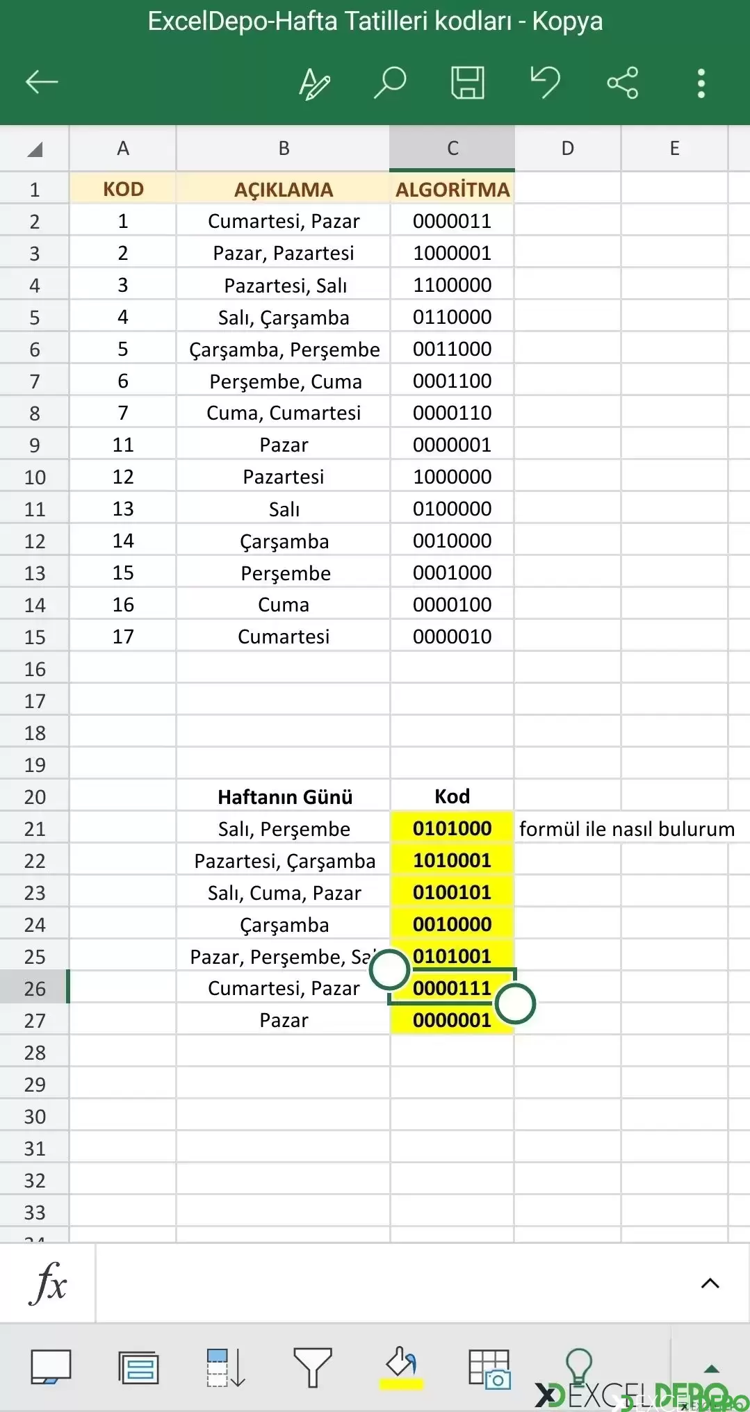

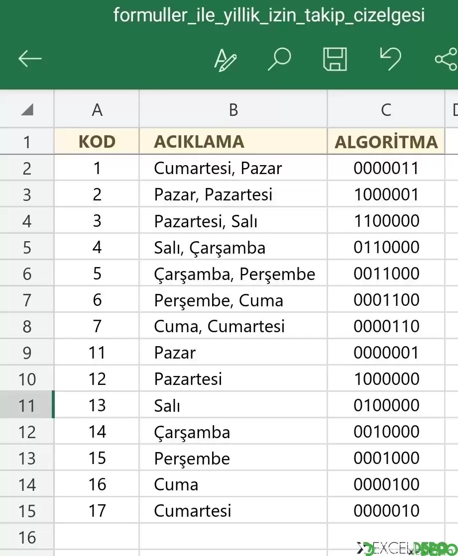

Cumartesi, Pazar 0000011 gözüküyor. Sizin formülünüzde 0000111 çıkıyor.
Hocam ofice 2016 da çalışır mı bu formül?
Hocam bilgisayarda 2016 da çalışır mı şu anda bakamıyorum. Ancak telefondan açıyorum. 2 formülünüzde Değer hatası verdi. Telefonda yüksek sürüm var galibaDeneyin...

Hocam dosyayı gönderebilirmisiniz? Yeni birşey öğrenmiş olurum.Merhaba , siz formül istediğiniz için bu alternatifi kullanmak istemezsiniz sanırım. Sadece bilgi paylaşmak amacıyla gönderiyorum.
Çalışma Power Query ile yapıldı. Veri girişinin yazım düzeni, boşluk olup olmaması, ayraç kullanılması sonucu etkilemiyor.
Belki ileride lazım olur, burada bulunsun.
Kolay gelsin,
@ezelk Hocam bu dosyayı yükleyebilirmisiniz? Burada Png olarak gözüküyor.Merhaba , siz formül istediğiniz için bu alternatifi kullanmak istemezsiniz sanırım. Sadece bilgi paylaşmak amacıyla gönderiyorum.
Kolay gelsin,
Kaynak veride değişiklik olduğunda sonuç tablosunun güncellenmesi için ;@ezelk Hocam bu dosyayı yükleyebilirmisiniz? Burada Png olarak gözüküyor.
