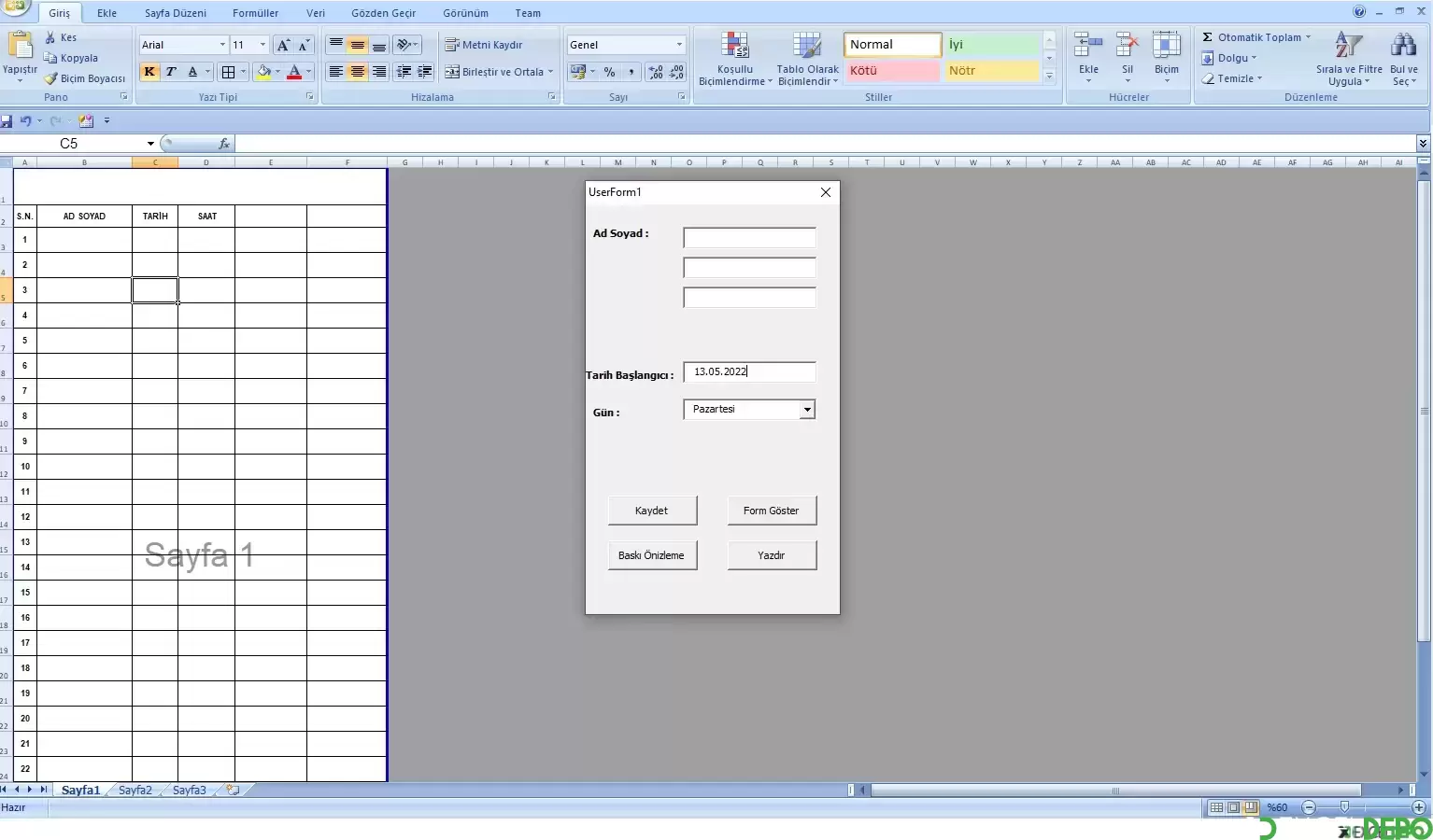

Arkadaşlar merhabalar
Exeldeki visualbasic macro ile haftanın belirli gününü hücreye aktarmak istiyorum.
Örnek:
30 hücre var. Textbox1 içerisine 09.05.2022 yazacağım.
ComboBox1 de Pazartesi seçili ise CommandButton1 tıkladığımda 30 hücre 09.05.2022 tarihinden itibaren alt alta 16.05.2022 , 23.05.2022 bu şekilde 30 hücreye kadar aktarmasını istiyorum.
Ekli dosyayı görüntüle 17761

TextBox1 de 09.05.2022 yazılıp Combobox'tan Pazartesi seçildiğinde 30 hücre alt alta 09.05.2022 itibaren pazartesi günü tarihlerini sıralamasını istiyorum.
veya
TextBox1 de 10.05.2022 yazılıp Combobox'tan Salı seçildiğinde 30 hücre alt alta 10.05.2022 itibaren salı günü tarihlerini sıralamasını istiyorum.

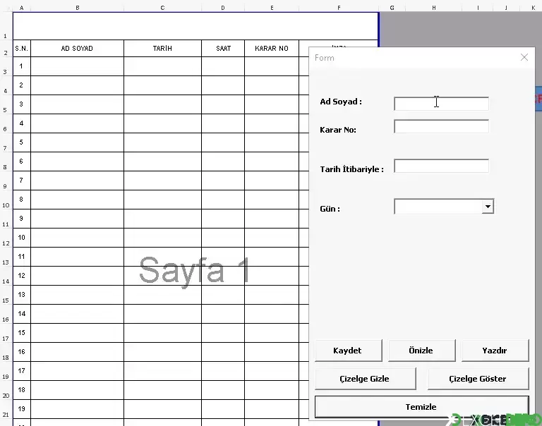

Ben farklı bir Combox üzerine Pazartesi ve Cuma ,Salı ve Perşembe , Salı ve ve Cuma , Her Ayın 1.Günü , Her Ayın 15.Günü , Her Ayın 1. ve 15.Günü ekledim.
Yine düşündüğünüz TextBox'a yazılan tarihe ve Combobox'ta seçilen haftanın günü durumuna göre ilk tarih bulunup Pazartesi ve Cuma günlerinin alt alta yazılmasını istiyorum bunu nasıl yapabilirim?
