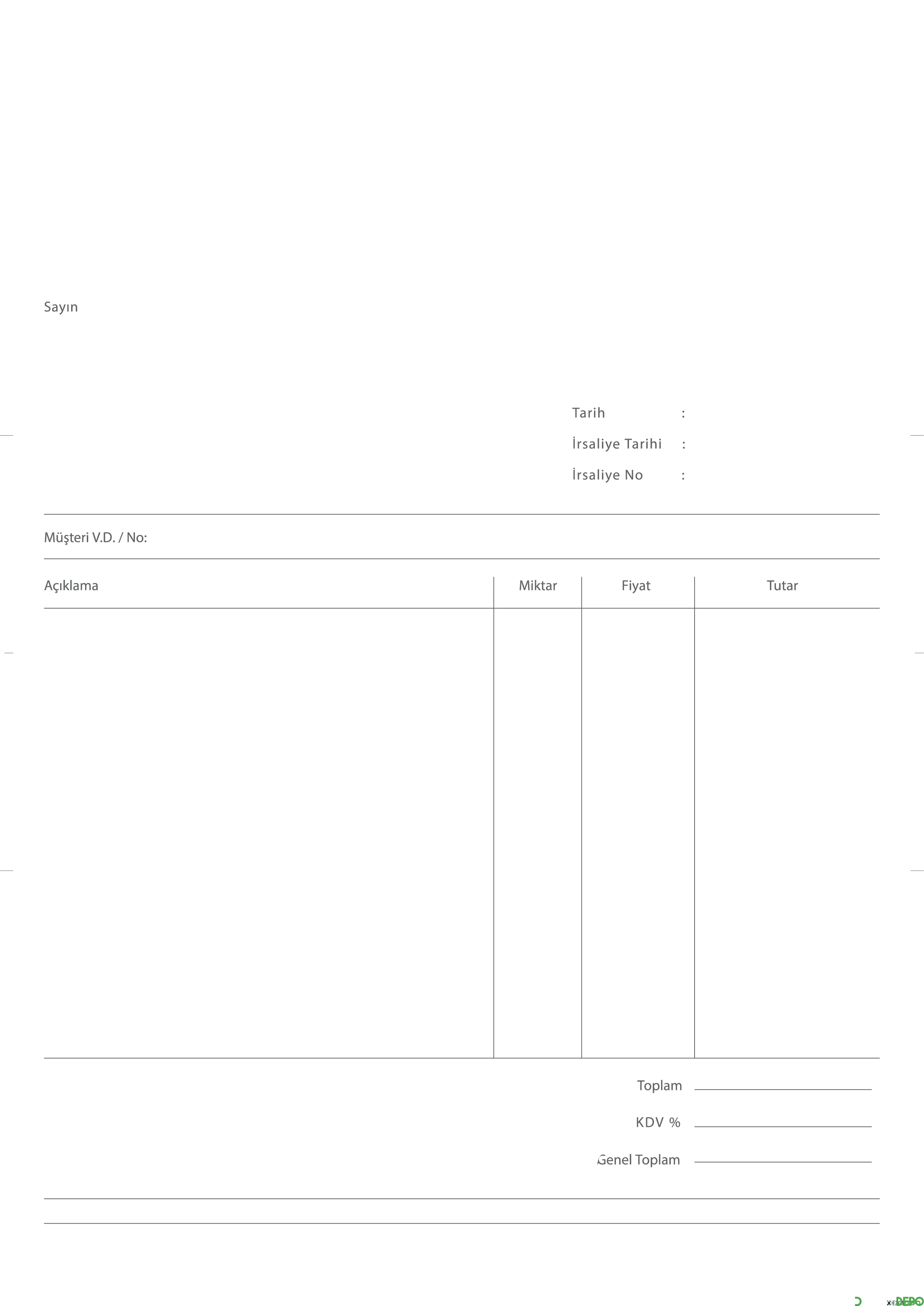

Herkese selamlar,
Kendi hazır fatura şablonumun üzerine printer üzerinden çıktı almak istiyorum, excel üzerinden yazıları yazarak, hazır fatura şablonundan çıktı almak istiyorum. bu konu ile ilgili yardımcı olabilecek kişiler var ise, çok memnun olurum.

kullandığınız faturanın yüksek kalitede taranmış kopyasını içeren (daha evvel benim hazırladığım örnek belgede olduğu gibi)
bir örnek belge yüklerseniz mesafe kat etmeniz mümkün olabilir.
Ayrıca yazıcıda kullanacağınız kağıt boyutlarını da belirtiniz (A4 gibi) .
Merhaba, İlgili alana fatura şablonunu ekledim.
Kağıt boyutları: en 21,5cm ve boy 28 cm'dir. A4 boyutunda değildir.
Teşekkürler!

Ne yapılırsa yapılsın ince ayar işini kendiniz yapmak zorunda kalacağınızı bilmelisiniz.
Neticede yazıcı markası bile bazı satır/sütun genişliklerinde değişiklik yapılmasını gerektirebilir.
Ekteki belgeye bir göz atın isterseniz.
Ömer Bey,
Bir kaç ufak düzeltme yaptıktan sonra yazıcımdan denedim ve çok güzel oldu, size çok teşekkür ediyorum, bir ara uygun olduğunuzda sevk irsaliyesine de benzer bir format yaparsak çok memnun olurum. :)
Tekrar teşekkürler!
