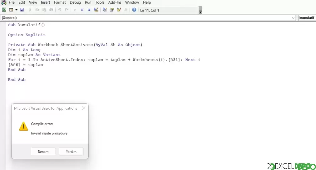

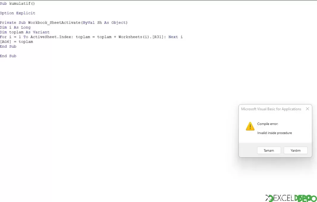

Bu makroyu kendi çalışma kitabımda çalıştırmak için ne yapmam gerekli ?
Makro ismini verip this workbook u seçiyorum ancak aşağıdaki hatayı veriyor.
Aslında yeni bir makro girdiğimde her zaman bu hatayı yapıyourm. yanlışım nerede çözemedim.

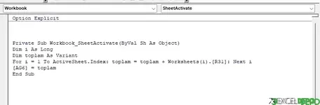

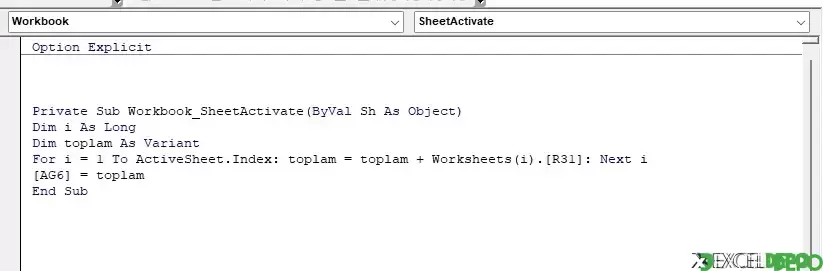

Yapacağınız işlemleri adım adım yazayım:
-- Kodları uygulayacağınız belgenizi açın,
-- Burhan Beyefendinin ilettiği belgeyi açın,
-- ALT+F11 ile VBA ekranını açın,
-- Sol taraftaki Project Explorer kısmından, Burhan Bey'in ilettiği belgeye ait ağaç yapısının solundaki + simgelerini tıkayarak
bu belgeye ait ThisWorkbook (BuÇalışmaKitabı) çift tıklayın,
-- Sağdaki kodların tümünü kopyalayın,
-- Soldaki Project Explorer kısmından bu kez kendi belgenize ait ağaç yapısının solundaki + simgelerini tıklayarak
kendi belgenize ait ThisWorkbook (BuÇalışmaKitabı) kısmına çift tıklayın
-- Kopyaladığınız kodları sağ taraftaki boş alana yapıştırın.

Hocam Merhaba,
Sorunu kendim farkına vardım ve çözdüm. Yardımlarınız için teşekkürler.
