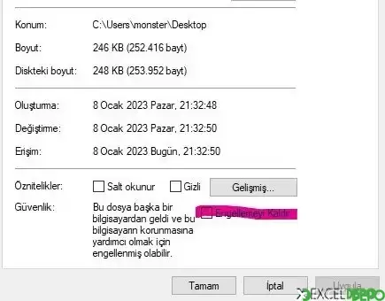

İlginize teşekkürler, İl dışımda olmam nedeniyle buğüna kadar bakıp inceleyemedim. Ancak, emeğiniz için teşekkürler. Uyarılarınızı dikkate almak kaydı ile çalışma kitabını açtığımızda aşaiğıdaki uyarı veriyor ve işlem yapamamıyorum.
