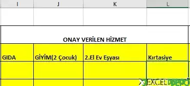

Onay verilen Hizmet sütununu üçe bölmeniz daha uygun olmaz mı?
Tabi sayfanızdaki gibi 4-5 adet yardım grubu varsa bu uygun olur, daha fazlası için sütunlara ayırmanız sayfa genişliği açısından sıkıntı yaratabilir.
İkinci sorunuzdaki de ilk sorunuzdaki gibi aynı hücrede birden fazla veri çeşidi içeriyor. Belki sütunlarda çoğaltma yapmadan, şuan ki haliyle çözüm bulunabilir.
Eğer görsel olarak sıkıntı yaratmayacaksa ikinci sorunuzdaki işlemi de bir önceki mesajımdaki gibi sütunlara ayırarak yapılabilir. Hatta bu sütunlara ayrılan sayfayı ayrı olarak kullanıp, şuan ki kullandığınız tablo halini başka bir sayfada (sütunları birleştirerek) görüntüleyebilirsiniz.

RAPORLANAN ŞEYİN ADI GIDA SEÇİLMİŞSE GIDA YAZACAK BURADA, eğer yaşla ilgili bir raporlama ise o yazacak yani atıyorum 5 yaş Kız çocuğu gibi. Yani raporlanan şeyin başlıgı bu alan.
Yukarıdaki açıklamanın bulunduğu sayfada, kaç ihtimal varsa(gıda, yaş, vb.) onlarla ilgili örnekler yazarak dosyayı tekrar paylaşın.
ONAY VERİLEN HİZMETLERDE
GIDA seçildi raporla dendi gıda yardımı alan kişiler listelenecek.
2.EL EV EŞYASI seçildi raporla dendi eşya yardımı alan kişiler listelenecek.
KIRTASİYE seçildi raporla dendi kırtasiye yardımı alan kişiler listelenecek.
GİYİM seçildi raporla dendi giyim yardımı alan kişiler listelenecek.

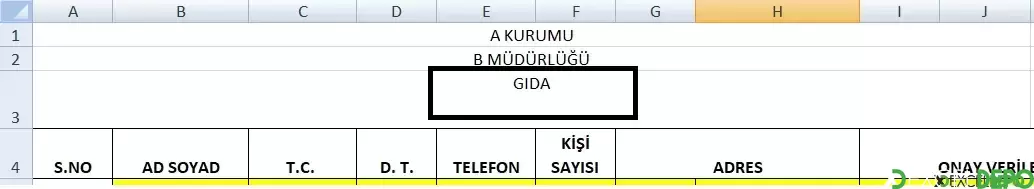

hocam simdi kontrol ettimde rapor sayfasının 3.satırına işaretlenen seçeneğin adı gelmiyor ama sizdede öyle mi?
Misal gıdayı seçtik raporladık ya
3. satıra yani B kurumunun altına GIDA gelecektiya hani
rapor olustura tıklayıp atıyorum hizmeti seçtim GIDA yı seçtim rapor'a tıkladım..
Rapor sayfasına geçtim veriler geldimi diye kontrol etmeye.. Oradaki 3.satır'a seçilenin ismi yazıcaktıya Listenin neye ait oldugunu anlayalım diye. Yani B müdürlüğü yazanın altına
Şunu da belirteyim. Hizmet listesinde bulunan ismi GIDA ise veri sayfasına da GIDA yazmanız gerekiyor.
Siz veri sayfasına Gıda yazarsanız raporlamada bu satır listelenmez.
Veri sayfasında girdiğiniz hizmetin ilk dört harfinin uyuşması yeterli. Mesela, hizmetler listesinde "2.EL beyaz eşya" var, siz veri sayfasındaki tabloda "2.EL buzdolabı" yazdınız diyelim. Bu raporlamada herhangi bir sorun yaratmaz. Hizmetin ilk dört harfinin doğru olması yeterli.
Müsait olduğumda bahsettiğiniz sorunu inceleyip geri dönüş yaparım. Bir önceki mesajımda bahsettiğim konudan dolayı mı sıkıntı yaşıyorsunuz tekrar kontrol edin.
raporlama verisi ile alakalı bir sıkıntı yok gibi hocam. Sadece başlık atmayla ilgili ama vaktiniz yoksa sorun değil çok ugrastırdım sizi zaten. Resmi eklediğim alan sadece
