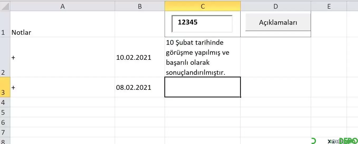

maalesef olmadı.
Şöyle ki; 12345 sicil no için denediğimde, Onun için özgülenen 2nci açıklama yerine bir altındakini çekiyor.

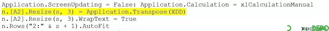

Ana dosyada 350-400 tane sicil var. Bu son yaptığınız güncelleme ile sorgu sonucu daha hızlı geliyor ama hata verdiği sicil sayısı da fazla.
hata aynı satırda.
n.[A2].Resize(s, 3) = Application.Transpose(XDD) bu kısmı sarı boyuyor.
Hatalı haliyle dosyanızı kaydedip foruma ekler misiniz?
