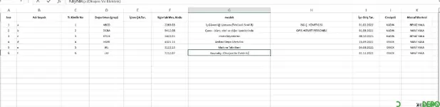

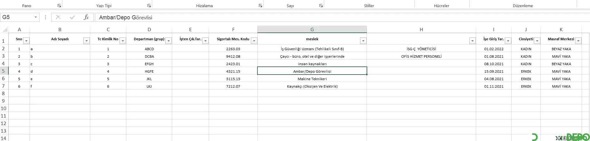

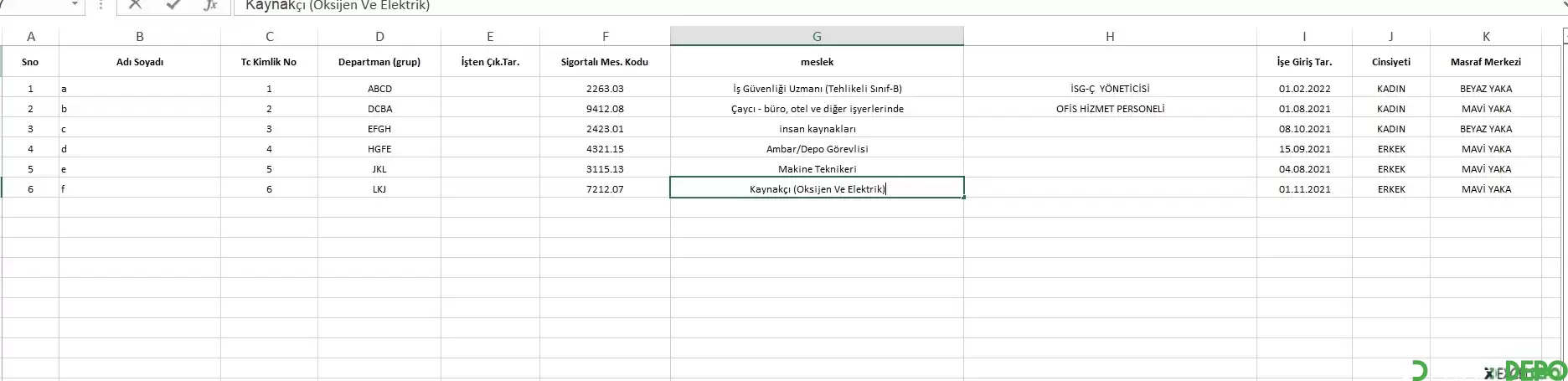

G veya K sütunlarından herhangi birisine çift tıkladığımda kursör ya o hücrenin içerisine yada G1 veya K1 hücresine gidiyor, raporlama olmuyor.
    26 KB · Görüntüleme: 48
    28.2 KB · Görüntüleme: 47
Olmaması gerekir.
Çünkü koddaki şu kısım hücre içerisine girmeyi engeller ( ....: Cancel = True )
Tedbiren şu kodu 1 kez çalıştırın (sonra silebilirsiniz.
Sonra tekrar deneyin

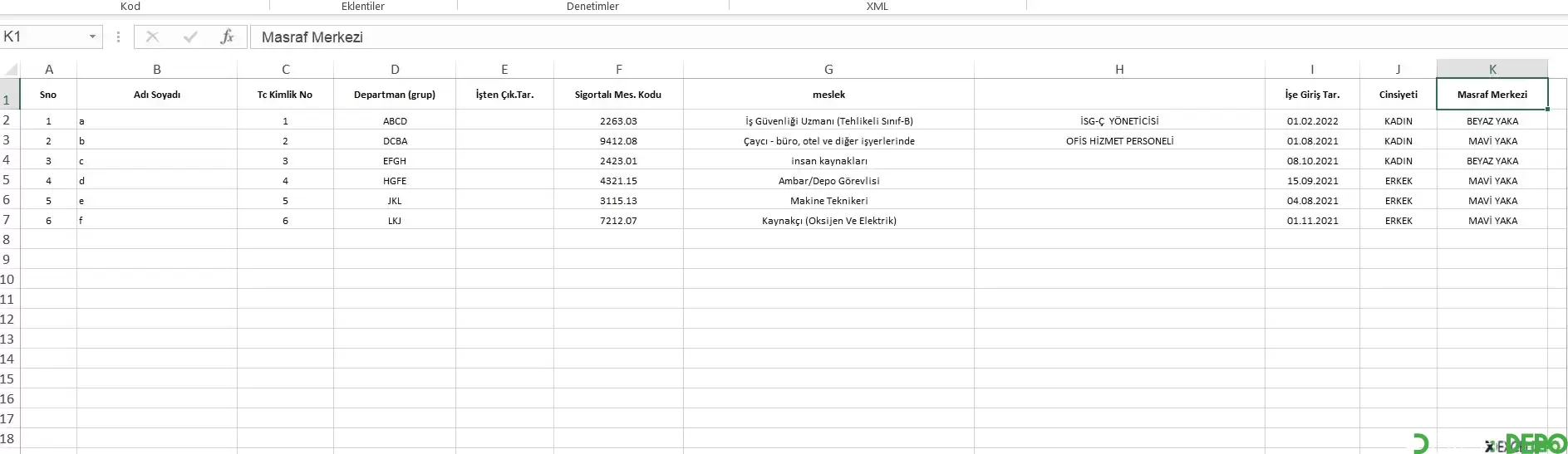

Haklısınız abi son olarak Zirve sayfasındaki Filtreme işaretinin kaldırılması hususunda yardımlarınızı rica ediyorum.
    30.8 KB · Görüntüleme: 43
