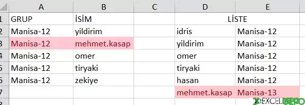

Çalışan listesi değiştiği için sabit satır olmayacak ve ek sayfaya ekledim. Ancak
Gruplara ait isimler farklı gruplara atama gerçekleşiyor. Atladığım bir nokta var mı sizin kodunuz üzerinden baya zaman harcadım ama çözemedim.
Yardımcı olursanız çok sevinirim.
İyi çalışmalar.

Bilgisayarda değilim.
Belgenize şu an bakamıyorum.
Orta bölümdeki isim-bölge listesinin bölgeye göre sıralanmış olmasını sağlarsanız
verdiğim formülün doğru sonuç vermesi lazım.
Sorunlu haliyle yeni bir örnek belge ekleyin.
Uygun vakit kontrol yaparım.

Belirttiğiniz gibi bölgeye göre sıraladığımda sorun çözüldü.
  • Sıralama yapmadan bunu aşma olasılığımız var mı?

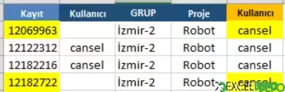

Makro bilgim bulunmuyor, kurcalayarak bir şeyler toparlayabildim. Sizin kodunuzu çalıştırırsak. Daha sonra boşları doldurduğumuz kayıtları web formuna gönderecek. Ben şuan tek tek bunu gerçekleştirebiliyorum. Yani temel hazır :) (kendimce)
(16 satır)
Hangi kodlar gerekli gereksiz bilmiyorum. :)
Örneğin;
TICKETID'e gidecek: 12069963,12182722
ATANACAK'a gidecek: cansel
  • Kullanıcısı kısmı boş olmayan kayıtlar dahil edilmeyecek. Bunların zaten web formuna iletilen kayıtlar. Biz burada doldurduğumuz kayıtları web e göndereceğiz.
Bunları yapabilirsek minnettar olacağım. Desteğiniz için çok teşekkür ederim.
