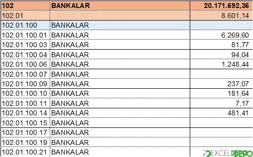

Farklı kırılımlar için Split yerine dizideki elemanın uzunluğuna göre belirleme yapabilir miyiz. Uzunluk( LEN ) diye bir formül var, Hücre değerinin uzunluğunu bulup soldan o uzunlukta veriyi alıp, toplatma yapabilir miyiz? Resimde olduğu gibi bir kıvrım ekleyince diğerlerini hesapladı bir ara hesabı hesaplamadı.
Örneğin : LEN(d(i,1)) diye Scripting.Dictionary nin Key değerinin uzunluğunu bulsak. Yevmiye defterinde de bu değere uyanları Item de toplatsak olur mu. Key değerlerini Mizandan alıcaz, zaten hesap kodları benzersiz. Item değerlerini Yevmiye sayfasından. Yevmiye dede Her Key ile başlayanları toplatıcaz.

Mizan Hesaplarını da kısmen aldığımdan. Son eklediğim dosyada Mizanı tam olarak ekledim. Dosyanın bir kısmını aldığım için bir önceki sonuç. Muhasebedeki işleyip anlattığım gibi. Gerçekte yevmiyede olupta mizanda olmayan bir hesap mümkün değil. Kısmi dosya yüklemesinden kaynaklı bir durum. Mizanı düzeltip yani tüm hesapları alıp önceki mesajıma ekledim. Durum düzelmiş olmalı.
