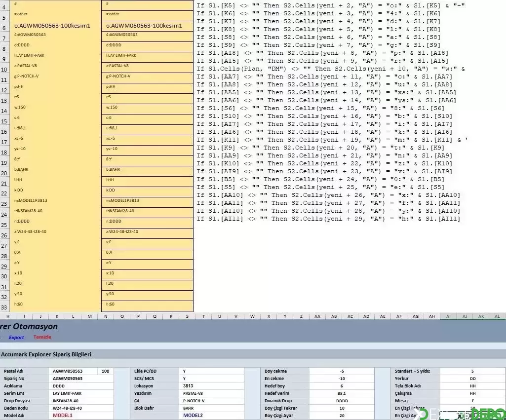

DATA Sayfası A Sütununu kod oluşturdu
B Sütunu manuel elle oluşturuldu ulaşılmak istenen dizin
koda sonradan eklediğim bölüm konuyu açtığımdaki kod bölümü çektiği verileri Asütunu altlarda anlamsız yerlere çekiyor sorun bu
Ekran alıntısındaki; kod, DATA sayfası veri yazılan sütun, İmalat sayfası veri alınan hücreler. Bu alanda herhangi bir hata yaşamadığınızı anladım. Doğru mudur?
Kodlarınız ve verilerin bir araya getirilmesindeki işleyiş çok karmaşık. Anlamak hayli zor. Adım adım gitmek anlaşılmasını biraz daha kolaylaştırabilir.
Kodunuzu adımlayarak çalıştırdınız mı? Çalıştırmadıysanız, adımlama yöntemi ile hatanın nerede başladığını belirlemeye çalışın. Belirleyebilirseniz, bununla ilgili kodu bloğunu mesajınızda paylaşın. Aşağıdaki gibi örneklerle anlatımınızı destekleyebilirsiniz.

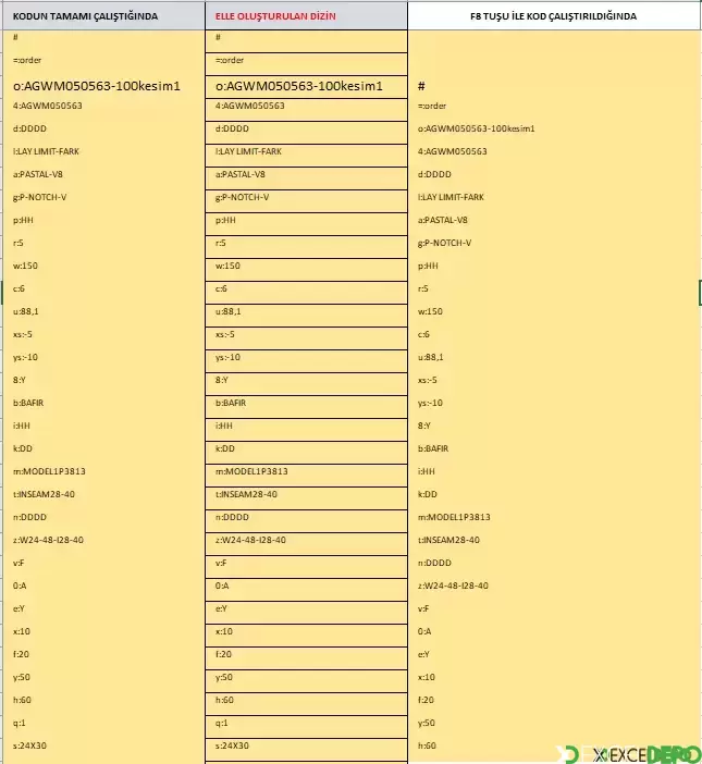

Kodu F8 tuşu ile adımlayarak çalıştırıp aşağıdaki sonucu elde ettim.
Birinci sütun: Kullandığınız kodun tamamen çalıştırıldğında çıkan sonuç
İkinci sütun: Elle doldurduğunuz, olması gereken sıralama
Üçüncü sütun: Bir önceki mesajımdaki ekran görüntüsündeki kod bloğunun çalıştırılmasıyla oluşan sonuç. Ekran alıntısındaki(önceki mesajımda) kod bloğunun hiç bir faydasının olmadığı görünüyor. Makro tamamen hatalı kodlandığı anlaşılıyor.
